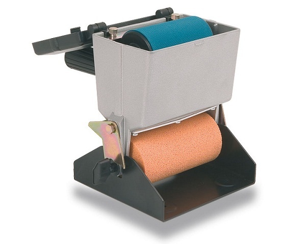

Клеенаносящее приспособление с верхним валиком EM25D

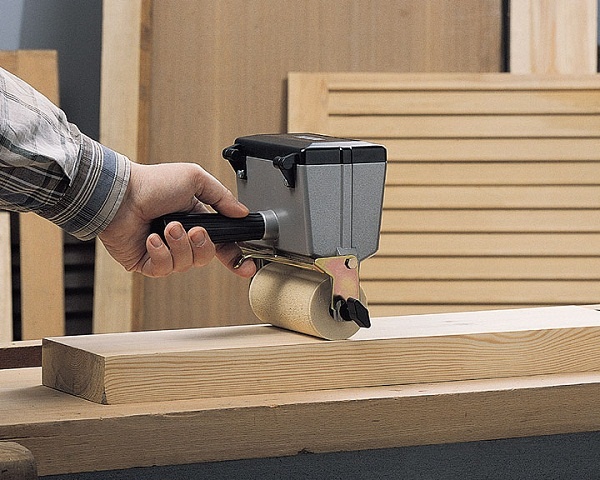

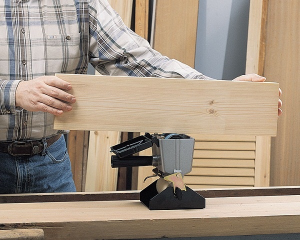

Ручное приспособление с верхним валиком для нанесения клеёв на большие поверхности и торцы деталей. Оснащено промежуточным вальцом и фиксатором, позволяющими регулировать подачу клея и, соответственно, толщину наносимого клеевого слоя. Имеется подставка для установки во время пауз в работе и при использовании верхнего валика, что позволяет содержать инструмент и рабочее место в чистоте. Ширина нижнего и верхнего клеенаносящего валиков 122 мм и 92 мм соответственно. Использование верхнего валика целесообразно в случае, если ширина детали меньше ширины нижнего валика. В противном случае, излишки клея, стекая с незадействованной поверхности валика, с большой долей вероятности попадут на поверхности, на которые нанесение клея не планировалось. Остатки клея, даже если его удалить, могут существенно осложнить последующую тонировку изделия. Кроме того, взаимодействие валика с ребрами детали отрицательно скажется на сроке его службы.
Приспособление стандартно комплектуется мягким клеенаносящим валиком. Клеевая ванна рассчитана на 1 кг клея.
Клеенаносящие валики
Валик мягкий - Материал: Вспененная резина. Применяется для нанесения клеев на основе ПВА и водорастворимых эмульсий. Клеевой слой: СРЕДНИЙ.
Валик жесткий - Материал: Полиуретан. Применяется для нанесения клеев на основе синтетических смол, на основе ПВА и водорастворимых эмульсий. Клеевой слой: ТОНКИЙ.
