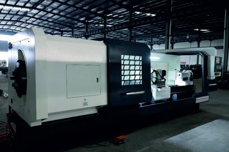

Трубонарезной токарный станок
Обновлено 30.07.2025 972237
 Максимальный диаметр обработки над станиной мм 630
 Максимальный диаметр обработки над суппортом мм 330
 Расстояние между центрами мм 1000/1500/3000/4000/5000/12000
 Тип патрона 3-кулачковый
 Ширина станины мм 550
 Диаметр отверстия в шпинделе мм 135
 Диапазон зажима мм 30-126
 Мощность мотора шпинделя кВт 11
 Скорость вращения шпинделя об/ мин (0-130)/(130- 800)
 Максимальное перемещение по оси X мм 350
 Точность позиционирования мм 0.02
 Повторяемость позиционирования мм 0.01
 Размер стойки инструмента мм 240*240
 Тип стойки для инструмента AK21240
 Время смены инструмента cек 2.9
 Размер сечения державки резца мм 32*32
 Масляный бак Л 2
 Мощность подачи СОЖ кВт/мин 0.125/2800
 Максимальная нагрузка на заготовку Т 3
 Диаметр пиноли задней бабки мм 100
 Выдвижение пиноли задней бабки мм 250
 Конус пиноли задней бабки МТ5
 Мощность главного привода кВт 15
 Напряжение сети В ≤30
 Вес (1 тонна нетто) Т 4.8
 Вес (в упаковке) Т 5.5
 Высота, мм 3700
 Ширина, мм 1800
 Высота, мм 1850
Описание:
• Шпиндель имеет усовершенствованную конструкцию с большой апертурой и высокой жесткостью.
• Станок оснащен коробкой передач, обеспечивающей низкую скорость вращения и высокий крутящий момент, что позволяет выполнять резку в тяжелых условиях.
• Для каждой передачи характерно плавное преобразование частоты регулирования скорости. Оборудование имеет широкий диапазон применения.
• Заготовки надежно зажимаются в двойном зажимном патроне.
• Высококачественное высокопрочное чугунное литье станины обеспечивает хорошую жесткость и высокую точность.
• Оборудование широко используется при обработке и ремонте бурильных труб, соединений, обсадных труб и других деталей в промышленности. Также используется для обработки резьбы различных труб и бурильных установок в химической, угольной и геологической промышленности.
