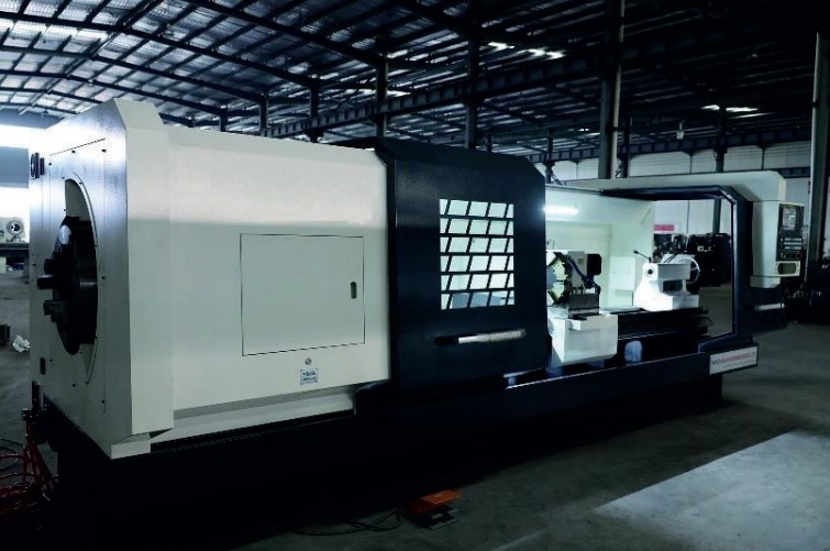

Трубонарезной токарный станок
Обновлено 30.07.2025 989046
Максимальный диаметр обработки над станиной мм
630
Максимальный диаметр обработки над суппортом мм
330
Расстояние между центрами мм
1000/1500/3000/4000/5000/12000
Тип патрона
3-кулачковый
Ширина станины мм
550
Диаметр отверстия в шпинделе мм
135
Диапазон зажима мм
30-126
Мощность мотора шпинделя кВт
11
Скорость вращения шпинделя об/ мин
(0-130)/(130- 800)
Максимальное перемещение по оси X мм
350
Точность позиционирования мм
0.02
Повторяемость позиционирования мм
0.01
Размер стойки инструмента мм
240*240
Тип стойки для инструмента
AK21240
Время смены инструмента cек
2.9
Размер сечения державки резца мм
32*32
Масляный бак Л
2
Мощность подачи СОЖ кВт/мин
0.125/2800
Максимальная нагрузка на заготовку Т
3
Диаметр пиноли задней бабки мм
100
Выдвижение пиноли задней бабки мм
250
Конус пиноли задней бабки
МТ5
Мощность главного привода кВт
15
Напряжение сети В
≤30
Вес (1 тонна нетто) Т
4.8
Вес (в упаковке) Т
5.5
Высота, мм
3700
Ширина, мм
1800
Высота, мм
1850
Описание:
• Шпиндель имеет усовершенствованную конструкцию с большой апертурой и высокой жесткостью.
• Станок оснащен коробкой передач, обеспечивающей низкую скорость вращения и высокий крутящий момент, что позволяет выполнять резку в тяжелых условиях.
• Для каждой передачи характерно плавное преобразование частоты регулирования скорости. Оборудование имеет широкий диапазон применения.
• Заготовки надежно зажимаются в двойном зажимном патроне.
• Высококачественное высокопрочное чугунное литье станины обеспечивает хорошую жесткость и высокую точность.
• Оборудование широко используется при обработке и ремонте бурильных труб, соединений, обсадных труб и других деталей в промышленности. Также используется для обработки резьбы различных труб и бурильных установок в химической, угольной и геологической промышленности.
