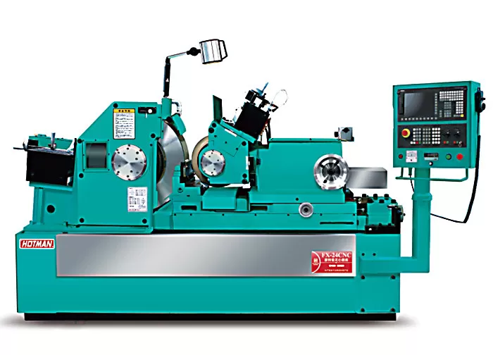

Описание устройства:
1. Корпус и компоненты отлиты из высококачественного чугуна который искусственно нормализуется термической обработкой, а затем обрабатывается естественным старением.
2. Рельсы руководства машины и точные шаровые винты непрерывно смазываются автоматической системой смазки для обеспечения более длительного срока службы и точности. Система охлаждения отделена от корпуса, чтобы исключить вибрации и благоприятное рассеивание тепла.
3.Оснащен автоматической шлифовальной системой и вторичной разработкой, диалогом человека и машины, с множеством дополнительного оборудования на выбор, включая устройство для шлифования внутренних отверстий, автоматическое устройство измерения конца, автоматическое устройство измерения наружного диаметра и т.д.
4Система подачи шлифования состоит из V и плоской трассы из изготовленной вручную высокоточной лопаты, с автоматической системой смазки и высокоточным шлифовальным шариковым винтом уровня C3,который может достичь плавного движенияОтличная точность повторного позиционирования и длительный срок службы.
5. Стандартная конфигурация шпинделя шлифовального колеса состоит из четырех задних и двух задних подшипниковых конструкций.с высокой точностью вращения, высокая динамическая жесткость, хорошая вибрационная стойкость, высокая эффективность шлифования и хорошее качество поверхности шлифования.до 3500 оборотов в минуту и 60 м/с.
6. Заднее сиденье предназначено как для жесткости, так и для прочности.Сила подъема скользящего цилиндра может быть легко изменена регулировочными ручками на заднейСпециальные аксессуары Олив давление хвостовое сиденье с педалем для облегчения разгрузки рабочих частей.
7.Систем цифрового управления Siemens в качестве стандартной конфигурации, после вторичной разработки, все китайский интерфейс работы, простой в использовании. Устройства системы и системы привода лучше совместимы, одновременно с автоматическим ремонтом песка и функцией автоматической компенсации, чтобы обеспечить стабильность и точность подачи и измельчения.
1Технический параметр:
| Проект | Единица | Модель: |
Диапазон обработки стандартных моделей (диаметр) | мм | Φ 1-80 |
Размер шлифовального колеса (OD * W * OD) | мм | Φ610*(205-400) *Φ304.8 |
Настройка размера колеса (OD * W * OD) | мм | Φ330*(205-400) *Φ203.2 |
| Скорость шлифовального колеса | RPM | 1350 |
| Регулирование скорости колеса | RPM | 0-250 |
Мотор движется шлифовальным колесом. | KW | 30 |
Сервомотор регулирования колес | KW | 3 |
| Сервомотор питания | KW | 3.75 |
Сервомотор для ремонта песка | KW | 1.5KW/0.8KW |
Гидравлический насос управляет двигателем | KW | 0.75 |
Охлаждающий насос приводит в движение мотор | KW | 0.75 |
Регулирующее колесо ручное колесо питания | мм | 3.5/ RPM 0.05/ шкала |
Регулирующее колесо тонкостроительное ручное колесо | мм | 0.1/RPM 0.001/scale |
Ручное колесо кормления рабочего стола | мм | Минимальное количество набора сервопитания составляет 0,0005 мм |
Ручное колесо с микро регулировкой рабочего стола | мм | 0.2/RPM 0.001/scale |
| Подстричь ручное колесо питания | мм | 2 мм/RPM0,01 мм/масштаб |
| Регулировать угол наклона колеса | степень | +5° - 3° |
Настройка угла вращения | степень | ± 5° |
Размер машины (длина * ширина * высота) | мм | 3200×2710×3100 |
| Механическая масса | КГ | 6500 |
| Масса упаковки | КГ | 7000 |
