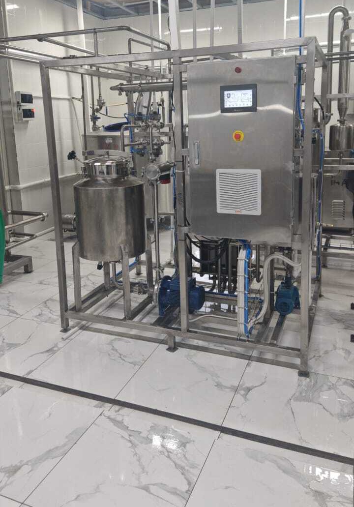

OOO «E4A»Ультрапастеризатор предназначен для высокотемпературной пастеризации жидких пищевых продуктов в закрытом потоке из накопительных емкостей с целью прекращения жизнедеятельности болезнетворных форм бактерий и теплостойких микробов с последующим рекуперативным охлаждением продукта или с использованием секции охлаждения до температуры последующего техпроцесса.
Режим управления: полностью автоматический режим, работающий по ранее заданной программе, что исключает привлечения персонала в производственный процесс.
В комплектации установки включен разделитель сред, позволяющий автоматически переключать режим работы с цикла на воде на цикл работы «продукт» и обратно, необходим для бесперебойной работы установки. В комплектацию включен разделитель сред, позволяющий автоматически переключать режим работы с цикла на воде на цикл работы «продукт» и обратно, необходим для бесперебойной работы установки. Данная функция представляет собой распределения потоков продукта/воды на выходе пастеризатора на упаковочное оборудование, буферную емкость либо слив воды в канализацию.
Описание процесса ультрапастеризации:
Исходный продукт поступает в приемный бак, в котором благодаря датчикам уровня производится поддержание рабочего уровня продукта. Из приемного бака продукт насосом подается в секцию (секции) регенерации многосекционного пластинчатого аппарата для предварительного нагрева встречным пастеризованным продуктом и направляется на сепаратор/деаэратор/гомогенизатор (при выборе дополнительной опции Заказчиком). Далее продукт направляется в секцию ультрапастеризации и нагревается до 142 °С. Далее, нагретый продукт поступает в выдерживатель 2-5 сек., из которого направляется последовательно в секции регенерации и охлаждения. Нагрев продукта до требуемой температуры в секции пастеризации осуществляется перегретой водой, подготовленной в бойлерах, смонтированных на установке, либо паром в отдельном теплообменнике. Охлаждение продукта до необходимой температуры осуществляется в два этапа по принципу противотока: вначале - в секции(ях) регенерации до 34 – 28 °С встречным потоком сырого продукта, а затем, в секции охлаждения - хладоносителем (ледяной водой) до 14 – 16 °С, и далее продукт направляется на автомат розлива.
Технические характеристики
Производительность: 500 - 5 000 л/час(в зависимости от комплектации)
Температура продукта на входе: 4-7°С
Температура продукта выход на сепаратор (доп. опция): 43 - 46°С
Температура продукта выход на деаэратор (доп. опция): 65 - 68°С
Температура продукта выход на гомогенизатор (доп. опция): 65 - 68°С
Режим ультрапастеризации: 142°С
Время выдержки при ультрапастеризации: 2-5 сек.
