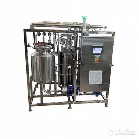

Назначение: Нагрев, пастеризация, выдержка и охлаждение жидких пищевых продуктов в непрерывном закрытом потоке с автоматическим контролем и регулированием технологического процесса с целью...
ООО «ЦЕРТУС ПЛЮС»Пастеризационная установка нашего производства полностью автоматизирована, работает по заданной программе, что исключает влияние человеческого фактора в производственном процессе.
В комплект установки включены:плотномер, позволяющие автоматически переключать режим работы с цикла на воде на цикл работы на продукте и обратно, необходим для бесперебойной работы установки.
Ультрапастеризатор предназначен для пастеризации и стерилизации жидких пищевых продуктов в закрытом потоке из накопительных емкостей с целью прекращения жизнедеятельности болезнетворных форм бактерий, таких как мастита, бактерий тифа, туберкулеза, кишечной палочки, бруцеллеза и теплостойких микробов с последующим рекуперативным охлаждением продукта или с использованием секции охлаждения до температуры последующего техпроцесса.
Данная установка может работать:
- в режиме пастеризации (до 95 °C)
- в режиме высокотемпературной пастеризации (до 120°C)
- в режиме стерилизации (до 140 °C)
Описание процесса ультрапастеризации: Сырой продукт (температурой +4-5 °C) поступает в секции рекуперации, где нагревается пастеризованным продуктом до определенной температуры и направляется на сепаратор/деаэратор/гомогенизатор (по желанию Заказчика). Далее молоко поступает по теплообменнику в секцию пастеризации (ультрапастеризации), где окончательно нагревается до температуры +135-142 °C горячей воды, подготовленной в 3 бойлерах, смонтированных на установке, нагревание происходит высокотемпературным блоком ТЭН (возможное нагревание которых до 450 °C). Горячая вода поступает в секцию пастеризации и догревает продукт до заданной температуры. Также производится выдержка при этой температуре (стандартно 2…5 сек). После секции ультрапастеризации продукт необходимо быстро охладить: сначала потоком входного холодного продукта в секции рекуперации до +35 °C, и далее в секции охлаждения – ледяной водой или другим хладагентом до требуемой температуры (обычно — до + 12 - 17) для дальнейшей упаковки продукта.
