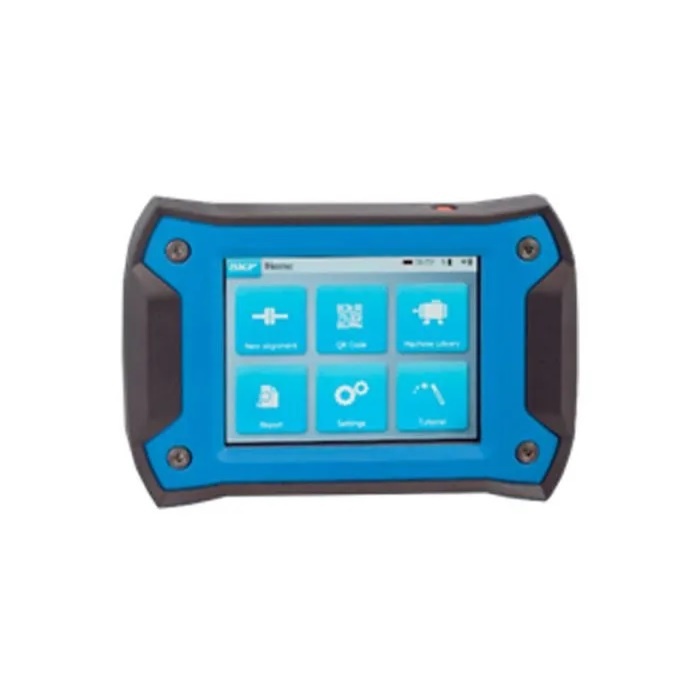

Систему лазерной центровки SKF TKSA 31
Обновлено 18.12.2024 973108
  • Модель: SKF TKSA 31
Датчик:
  • Датчики и спецификация: 29 мм (1,1 дюйма) ПЗС-матрица с красным линейным лазером класса 2, инклинометр ±0,5°, проводной, USB -кабели
  • Система измерения расстояния: 70 – 4000 мм
  • Погрешности измерения: <0,5% ±5 мкм
  • Материал корпуса: 20% поликарбонат со стеклянным напылением
  • Время работы: Без перерыва
  • Габаритные размеры: 120 х90 х 36 мм
  • Вес: 180 г
Устройство управления:
  • Устройство управления: Цветной сенсорный ЖК-дисплей 5,6”
  • USB-накопитель: Обновление программного обеспечения / приложений
  • Требования к ОС: Нет
  • Время непрерывной работы: 7 ч
  • Литий-ионный аккумулятор: 5000 мАч
  • Габаритные размеры: 205 х 104 х 60 мм
  • Вес: 420 г
Комплексная система:
  • Способ выравнивания:
  • 3-позиционное измерение 9-12-3
  • 3-позиционное автоматическое измерение 9-12-3
  • 3-позиционное свободное измерение (с мин. поворотом на 140°)
  • Коррекция выравнивания: Текущие значения по вертикали и горизонтали
  • Коррекция стопы: Лазерная мягкая стопа
  • Дополнительные возможности: Выступ для ориентации экрана
  • Конфигурация: Фиксированный угол наклона
  • Отчет:
  • Автоматический. Pdf-отчет экспортируемый через USB флешки
  • ≥ 7 000 отчетов
  • Объем внутренней памяти: 8 Гб
  • Язык: Английский, французский, немецкий, испанский,
  • итальянский, португальский, русский и упрощенный китайский
  • Крепление: V-образные скобы с цепочками шириной 21 мм х 2
  • Цепи: 400 мм
  • Стержни:  150 мм х2
  • Диаметры валов: 20 – 150 мм
  • Максимальная высота муфты
  • 105 мм (стандарт стержни)
  • 195 мм (с доп. стержнями)
  • Адаптер питания:
  • Вход: 100 – 240 В 50 / 60 Гц переменного тока
  • Выход: 12 В постоянного тока 3А
  • Рабочая температура: 0 – 45°C
  • Температура хранения: -20 +70°C
  • Относительная влажность воздуха: 10 – 90 %
  • IP-рейтинг: IP 54
  • Размеры чехла для переноски: 530 x 110 x 360 мм
  • Общий вес: 4,75 кг
