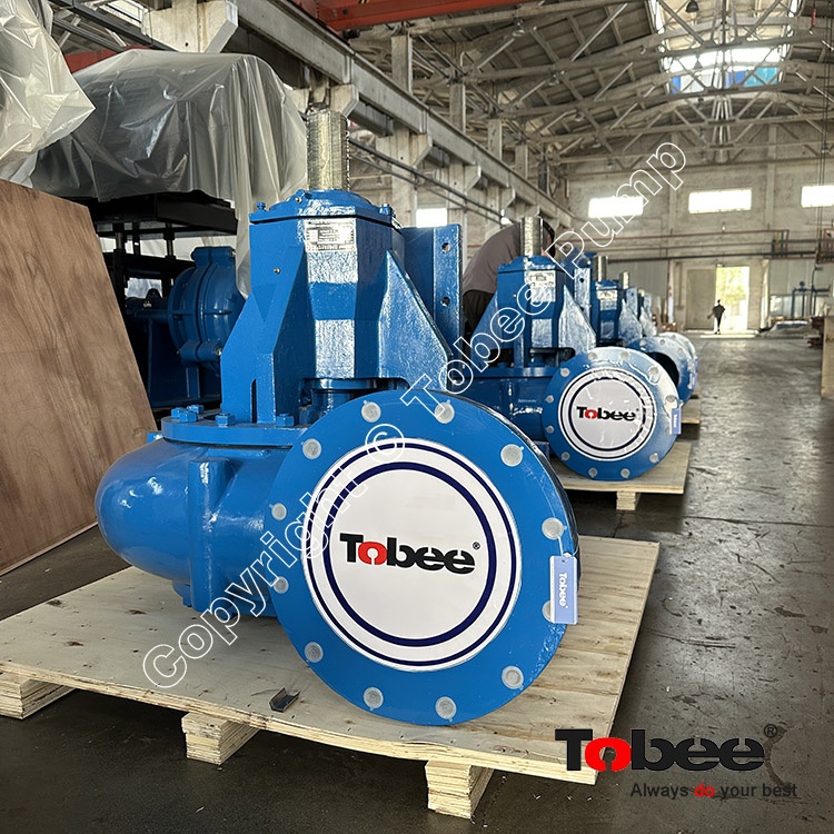

E:Sales(at)tobeepump.comWA:+86-18000659073Sandman™ 6x5x14 Sandmaster серия Центробежный насос с гидравлическим двигателем, который может развивать скорость до 3500 об/мин. Рабочий объем зависит от...

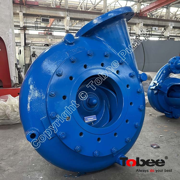

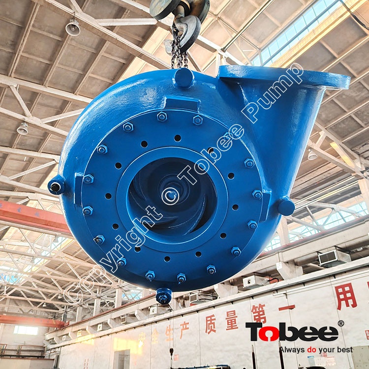

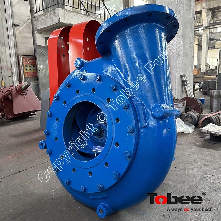

Насосы Sandman™ Mission Magnum 14x12x22 XP с изнашивающимися деталями Cr27 широко используются для перекачивания больших объемов тяжелых шламов. Компактные общие размеры делают его отличным выбором для мобильных и стационарных приложений с большим объемом, где важна небольшая площадь. Варианты из сплава с высоким содержанием хрома или твердого чугуна для различных применений.
• Детали насоса с высоким содержанием хрома 27%
• Расположение механического уплотнения
• Конструкция рабочего колеса полутипа и открытого типа
Насосы-смесители Mission Magnum XP идеально подходят для перекачивания больших объемов тяжелых шламов, которые являются абразивными, едкими и трудноперекачиваемыми. Компактные общие размеры делают его отличным выбором для мобильных и стационарных приложений с большим объемом, где важна небольшая площадь. Варианты из сплава с высоким содержанием хрома или твердого чугуна для различных применений.
Основные детали центробежных насосов XP:
• Прочный пьедестал — прочные рамы изготовлены из чугуна для обеспечения высокой прочности и долговечности, чтобы выдерживать высокие нагрузки на трубопроводы.
• Корпус — насос Mission XP Frac был усилен в критических зонах износа для дополнительного срока службы. Концентрический корпус устраняет вибрацию, турбулентность, кавитацию и снижает нагрузку на подшипники и прогиб вала.
• Рабочее колесо (открытая лопастная конструкция) — конструкция открытого лопастного рабочего колеса насоса Mission XP разработана для снижения турбулентности, устранения рециркуляции, снижения радиальных и осевых нагрузок и обеспечения плавного потока жидкости через насос.
• Износостойкие пластины — корпус насоса Mission XP поставляется со сменными износоустойчивыми пластинами. Эта особенность снижает затраты на техническое обслуживание при замене корпуса путем простой замены износоустойчивых пластин.
• Срезное кольцо — насос Mission XP предлагает опцию срезного кольца для преобразования обычного центробежного насоса в срезной насос для специальных применений с буровым раствором.
• Механические уплотнения — насос Mission XP гордится тем, что имеет одно из лучших механических уплотнений на рынке, будь то вольфрам-вольфрам, вольфрам-силикон или силикон-карбид. Они поставляются с высокополированной уплотнительной поверхностью, сильфонами Piton и пружинами из нержавеющей стали.
• Подшипники насоса — в насосах Mission XP используются только самые лучшие и лучшие подшипники. Наружный подшипниковый узел состоит из пары радиально-упорных подшипников с высокими осевыми характеристиками и нулевым осевым люфтом. Сверхпрочный внутренний подшипник представляет собой двухрядный шарикоподшипник с высокими радиальными характеристиками, что компенсирует большие размеры рабочих колес и тяжелые условия эксплуатации.
• Лабиринтные уплотнения (опционально) — по запросу клиента во всех насосах Mission XP устанавливаются лабиринтные уплотнения, чтобы изолировать подшипники от вредных загрязняющих веществ, сохраняя при этом смазку подшипников.
