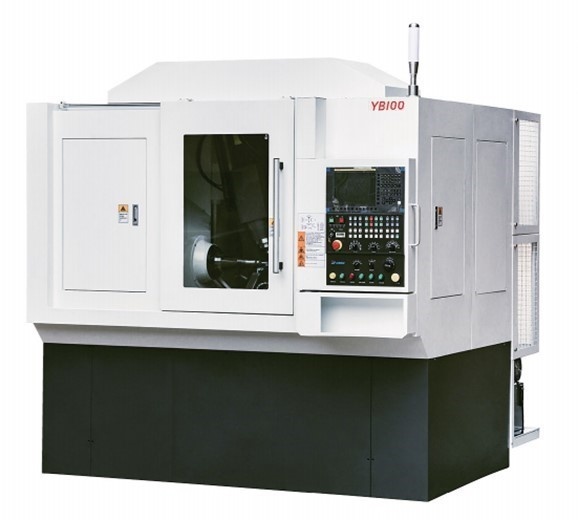

Прецизионный горизонтальный зубофрезерный станок с ЧПУ
Обновлено 30.07.2025 973712
Максимальный диаметр обработки, мм 100
 Максимальный модуль обработки, мм 3
 Перемещение по оси X, мм 85
 Перемещение по оси Y, мм 100
 Перемещение по оси Z, мм 220
 Количество зубьев заготовки, шт 3~999
 Угол поворота фрезы, ° ±45
 Максимальный диаметр фрезы, мм 80
 Диаметры оправки под фрезу, мм 13
 Ускоренные перемещения по осям X и Z, м/мин 10
 Номинальный крутящий момент вращения заготовки, Нм 20
 Максимальная скорость заготовки, об/мин500
 Номинальная мощность вращения фрезы, Нм 5,5
 Максимальная скорость вращения фрезы, об/мин 5000
 Номинальный крутящий момент по оси X, Z, Нм 11
 Номинальный крутящий момент по оси Y, Нм 3,5
 Номинальный крутящий момент по оси W, Нм 7
 Номинальный крутящий момент по оси А, Нм 11
 Длина, мм 2200
 Ширина, мм 2000
 Высота, мм 2200
 Вес, тонн 5
Описание:
• Прецизионный горизонтальный зубофрезерный станок с ЧПУ представляет собой станок, специально разработанный для эффективной обработки прецизионных зубчатых колес малого и среднего диаметра. Он в основном используется для обработки цилиндрических прямозубых и косозубых шестерен с модулем m≤3 мм и диаметром менее 100 мм
• Станок использует японскую систему ЧПУ FANUC. Это семиосный четырехрычажный станок с ЧПУ, который может управлять семью сервоосями: X, Y, Z, W, A, B и C. Станок имеет функции ЧПУ, такие как линейная интерполяция и защита от пределов, и оснащен электронными приводами. коробка и функция отката. В соответствии с характеристиками пользовательских деталей могут быть спроектированы и изготовлены соответствующие автоматические системы загрузки и разгрузки для реализации полностью автоматической обработки станков.
• Основание станка, каретка шпиндельной коробки и держатель инструмента имеют высокую жесткость. В направляющих используются высокоточные и жёсткие линейные роликовые направляющие. Тангенциальная каретка оснащена вспомогательным фиксирующим механизмом, который подходит для высокоскоростной и высокоточной обработки закаленных поверхностей.
• Шпиндель заготовки оснащен высокоточной зубчатой передачей с максимальной скоростью 500 об/мин.
• Станок имеет высокую степень автоматизации и имеет развитый графический интерфейс управление, который позволяет осуществлять автоматическое программирование и обработку.
