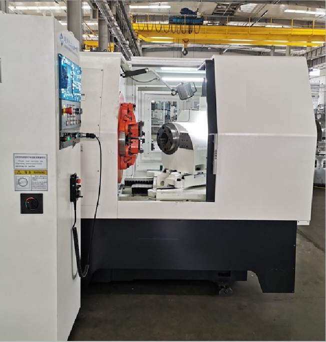

Зубострогальный станок с ЧПУ
Обновлено 30.07.2025 973716
 Максимальный диаметр обработки, мм 125
 Максимальный модуль обработки, мм 2,5
 Максимальная длина шага конуса, мм 60
 Угол корневого конуса, min/max, ° 4/90
 Максимальное передаточное число (при угле вала 90°), пропорция 10:1
 Максимальная высота зуба, мм 5,5
 Максимальная длина зуба, мм 20
 Количество зубов, шт 5-150
 Диаметр большого конца конуса шпинделя, мм Ф31,267
 Конус отверстия рабочего шпинделя Морзе №4
 Длина конуса, мм 80
 Диаметр отверстия шпинделя, мм Ф20H11
 Расстояние от торца шпинделя до центра станка, мм 30-190
 Регулировка угла, ° 360
 Максимальный угол наклона, ° 80
 Максимальный угол установки держателя инструмента, ° 8
 Максимальное перемещение резца, мм 28
 Дополнительный ход резца на внутреннем конце, мм 3
 Дополнительный ход резца на внешнем конце, мм 5
 Количество ходов резца в минуту, ход/мин 250-700
 Напряжение, Вт 380
 Длина, мм 1700
 Ширина, мм 1650
 Высота, мм 1700
 Вес, тонн 1,8
Описание:
• Зубострогальный станок с ЧПУ - это новый продукт, разработанный благодаря специальной технологии и опыту в изготовления прямых конических зубчатых колес. Станок особенно подходит для резки высокоточных прямых конических зубчатых колес в серийном производстве, может использоваться для массового или штучного производства. Точность прямых конических зубчатых колес, обрабатываемых на этом станке, может достигать 6-го класса по стандарту GB.
• Система управления ЧПУ SIEMENS или FANUC и двигатели могут быть доступны по специальному заказу заказчика. Вращение шпинделя резцов контролируется серводвигателем для бесступенчатого регулирования.
После упрощения традиционной механической конструкции и сокращения трансмиссионной цепи время наладки станка сокращается, поскольку не требуется менять переключающие передачи.
• Настройка инструмента осуществляется с помощью выносного пульта. Для обеспечения безопасности и надежности на оси Z установлены мягкие и жесткие ограничения.
• Перемещение подставки и рабочей головки осуществляется с помощью высокоточного швп и червячной пары управляемые серводвигателями
• Станок оснащен автоматическим, ручным управлением, системой диагностики неисправностей.
• Электрический шкаф закрытого типа с кондиционером воздуха.
• Встроенный бак для охлаждающей жидкости и гидравлический бак установлены на станине станка.
