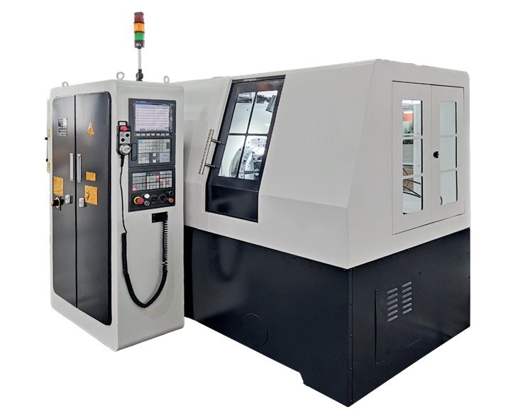

• Зубострогальный станок с ЧПУ YK125 - это новый продукт, разработанный благодаря специальной технологии и опыту в изготовления прямых конических зубчатых колес. Станок особенно подходит для резки высокоточных прямых конических зубчатых колес в серийном производстве, может использоваться для массового или штучного производства. Точность прямых конических зубчатых колес, обрабатываемых на этом станке, может достигать 6-го класса по стандарту GB.
• Система управления ЧПУ SIEMENS или FANUC и двигатели могут быть доступны по специальному заказу заказчика. Вращение шпинделя резцов контролируется серводвигателем для бесступенчатого регулирования.
После упрощения традиционной механической конструкции и сокращения трансмиссионной цепи время наладки станка сокращается, поскольку не требуется менять переключающие передачи.
• Настройка инструмента осуществляется с помощью выносного пульта. Для обеспечения безопасности и надежности на оси Z установлены мягкие и жесткие ограничения.
• Перемещение подставки и рабочей головки осуществляется с помощью высокоточного швп и червячной пары управляемые серводвигателями
• Станок оснащен автоматическим, ручным управлением, системой диагностики неисправностей.
• Электрический шкаф закрытого типа с кондиционером воздуха.
• Встроенный бак для охлаждающей жидкости и гидравлический бак установлены на станине станка.
