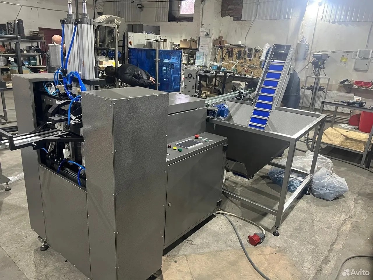

Тип печиЛинейная с настройкой положения относительно силовой установки.Особенности конструкции печиСистема сброса преформ позволяет легко сбросить преформы из печи. Установлен датчик температуры...

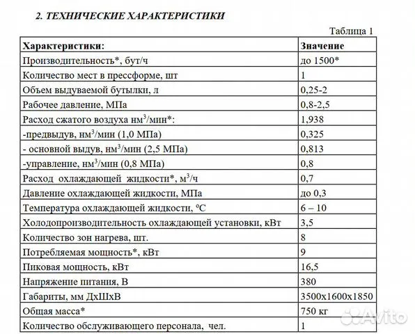

ООО «Техноиндустрия»Характеристики:
Производительность - до 1500 бут/ч.
Количество мест в прессформе - 1 шт.
Объем выдуваемой бутылки - 0,25 - 2,00 л.
Габариты - 3500x1600x1850 мм.
Расход сжатого воздуха - 1,938 нмЗ/мин.
Потребляемая мощность - 9 кВт.
Рабочее давление - 0,8 - 2,5 Мпа.
Общая масса - 750,00 кг.
