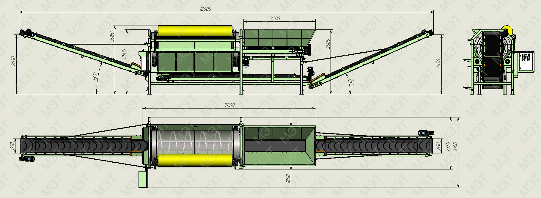

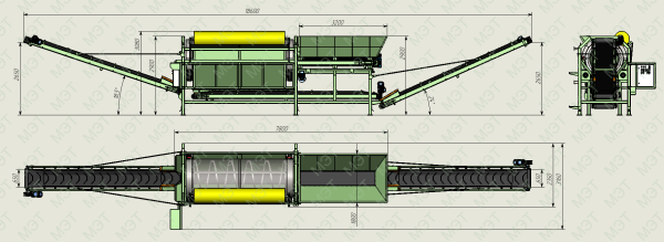

ООО «ЭКОПРОМ»Барабанный грохот МЭТ 14.33
- Вес установки: 4 800 кг.
- Привод исполнительных механизмов от внешней сети 380 В или дизель генератора.
- Максимальная потребляемая мощность - 24.5 кВт/час.
- Производительность: до 70 м3/час по питателю.
- Объем бункера: 2,5 м3.
- Регулируемые обороты просеивающего барабана и скорости подачи питателя.
- Привод барабана осуществляется цельнолитыми резиновыми колесами.
- Диаметр просеивающего барабана 1400 мм.
- Длина просеивающей части барабана 3 350 мм. (2 сита).
- Регулируемая щеточная система очистки сита барабана (стандартные полипропиленовые щетки 120*550мм.).
- Размер ячеек сита - на выбор (от 8мм.).
- Возможность быстрой замены стандартного полотна сита (1750*4500 мм.).
- Все ленты состыкованы в кольцо методом горячей вулканизации.
- Шевронные ленты крупной и мелкой фракции. Высота шеврона 15 мм.
- Предусмотрена возможность сдвига питателя для обслуживания а также замены просеивающего барабана.
- Боковые стенки просеивающего барабана открываются для доступа к конвейеру, приводным колесам и возможности очистки боковых стенок от налипшего материала.
- Габаритная в перевозке (конвейера при перевозке устанавливаются сбоку установки на стационарные кронштейны, кронштейн электрошкафа поворотный).
