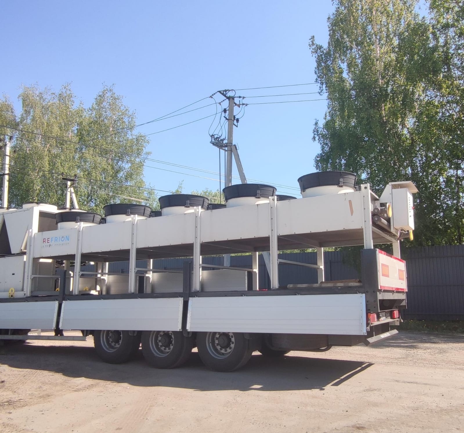

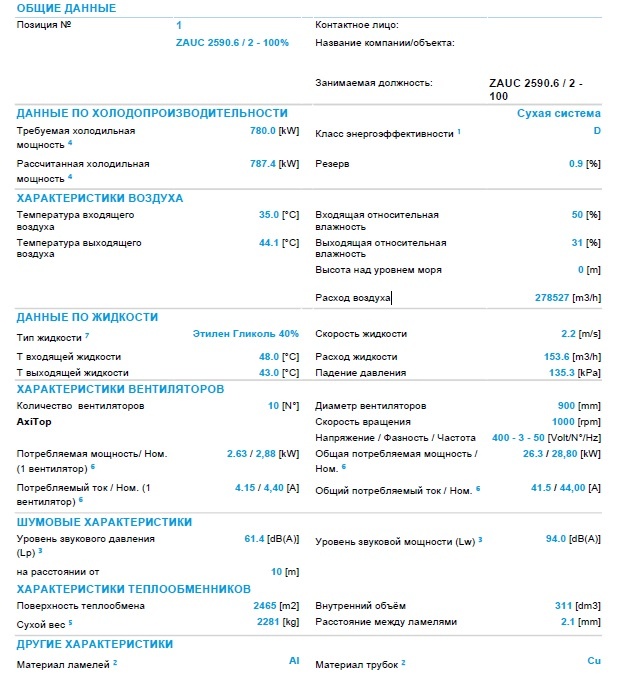

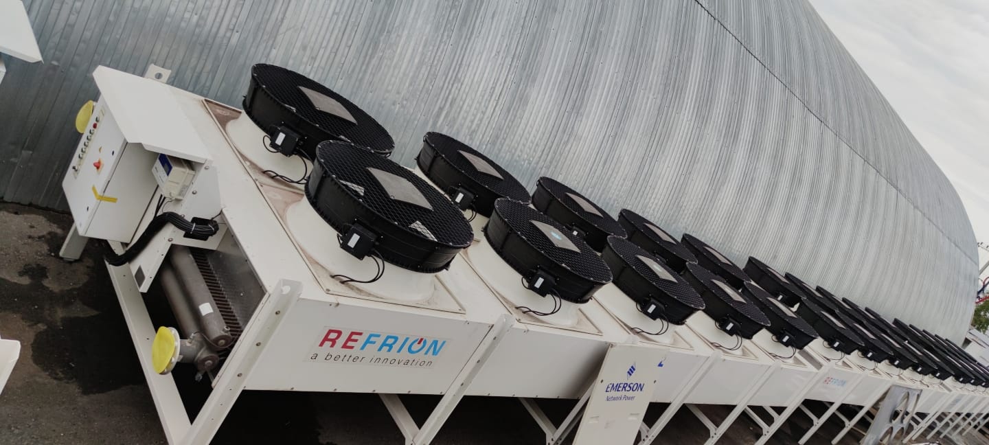

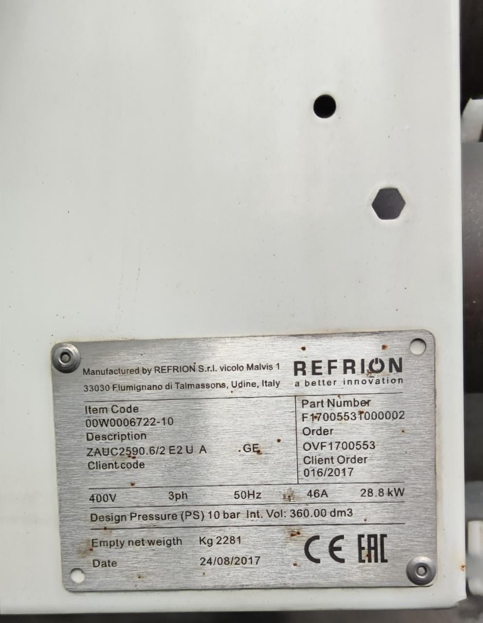

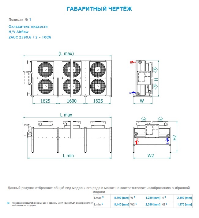

ООО «ТЕСЛАЙН ИНДАКТИВ»Драйкулер REFRIONZAUC2590.6/2 E2
Холодопроизводительность 780 квт. При условиях :
t воздуха: 25°С
t жидкости на входе: 40°С
t жидкости на выходе: 35°С
Холодильный агент - вода
Режим эксплуатации - сухой (адиабатическая система орошения не используется).
Холодильный агент: Вода, Вода/ Этилен Гликоль, Вода/Пропилен Гликоль

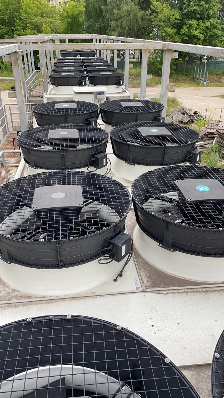

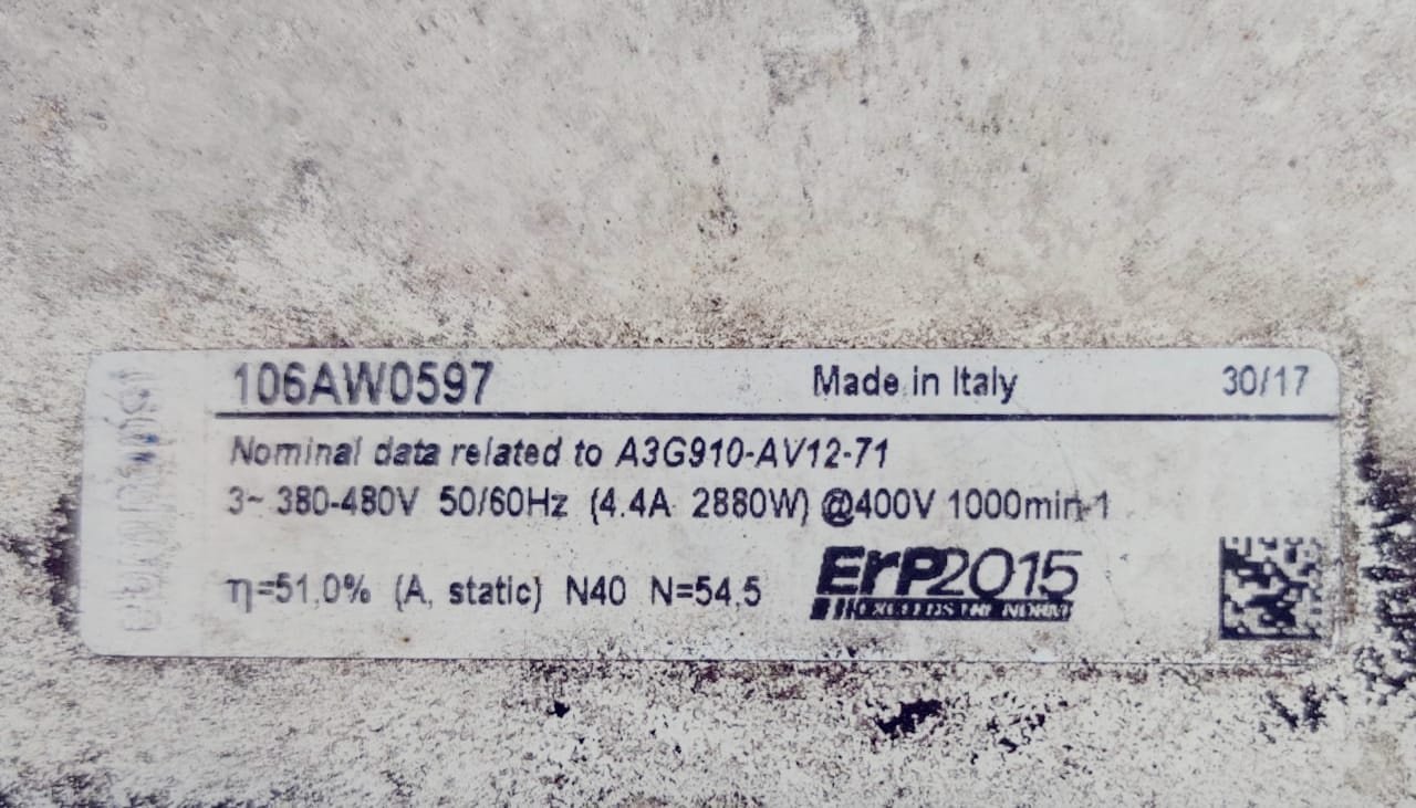

Число вентиляторов : 10
Диаметр вентиляторов : 910 мм
Потребляемая мощность 28.8 квт
