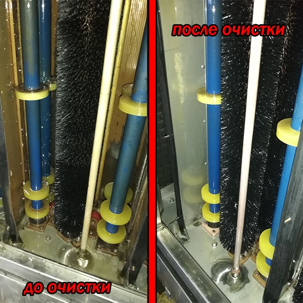

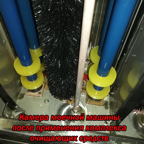

ООО «Ресурсы Урала»Компонент № 1 средство BH/KB-05 предназначено для очистки камеры моечной машины для стекла от минеральных отложений, ржавчины, мочекислых отложений, известковых отложений (накипи, солей жесткости воды и т.п.). Исходя из размеров ванны моечной машины, нужно добавить очищающее средство в дозировке согласно инструкции и запустить оборудование без стекла.
Подробная инструкция и дозировки указаны на канистре.
Для достижения наилучшего результата, после очистки камеры моечной машины компонентом № 1, необходимо повторить процедуру с компонентом № 2
Очищающее средство BH/KB-05 отпускается в канистрах по 5 л.
Компонент № 2 очищающее средство BH/KL-05 применяется в случае сильного загрязнения оборудования для производства стеклопакетов накипью, тальком, жировыми отложениями, пылью и прочими продуктами производственного процесса. Моющее средство предназначено для удаления вышеперечисленных видов загрязнений со щеток, резинок, протягивающих роликов, внутренних поверхностей камеры моечной машины. Исходя из размеров ванны моечной машины, нужно добавить очищающее средство в дозировке согласно инструкции и запустить оборудование без стекла.
Для достижения наилучшего результата, после очистки камеры моечной машины компонентом № 1 и компонентом № 2, допустима мойка стекла с добавлением компонента №2 в заданной дозировке
Очищающее средство BH/KL-05 отпускается в канистрах по 5 л.
