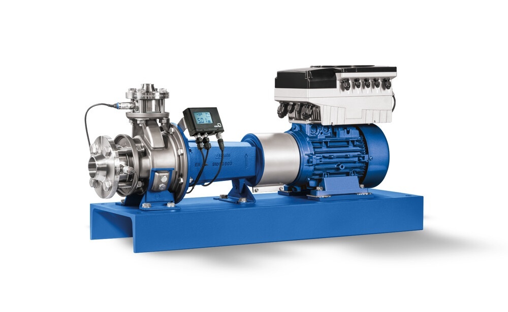

Горизонтальный одноступенчатый насос Etachrom L
Обновлено 27.10.2026 976690
Горизонтальный одноступенчатый насос с круглым корпусом, с номинальными характеристиками и основными размерами по EN 733, со сменными кольцами износа корпуса и смонтированной на двигателе системой регулирования скорости. С KSB SuPremE, безмагнитным синхронным реактивным двигателем (исключение: двигатели мощностью 0,55 кВт / 0,75 кВт с 1500 об/мин спроектированы с постоянными магнитами) класса эффективности IE4/IE5 по IEC TS 60034-30-2:2016, для работы с системой регулирования скорости KSB PumpDrive 2 или KSB PumpDrive 2 Eco без датчиков положения ротора. Точки крепления двигателя в соответствии с EN 50347, размеры корпуса в соответствии с DIN V 42673 (07-2011). Доступна версия, соответствующая ATEX.
Преимущества
Не требующее обслуживания механическое уплотнение обеспечивает эксплуатационную надежность
Легко демонтируется благодаря конструкции с выдвижной задней частью; нет необходимости снимать корпус насоса с трубопровода
Оптимизированные гидравлические компоненты для высокой эффективности помогают снизить потребление энергии
Коррозионная стойкость: смачиваемые части изготовлены из нержавеющей стали (1.4571)
Длительный срок службы, отсутствие необходимости в обслуживании, высококачественное стандартизированное механическое уплотнение по EN 12756
Технические характеристики
Тип соединения: фланец
Концепция привода: электропривод
Макс. производительность: 260 м3/ч
Мин. производительность: 2 м3/ч
Макс. допустимое рабочее давление: 12 Бар
Материал корпуса: GX40CRNIMO27-5-X6CRNIMOTI17-12-2-H6
Макс. допустимая температура жидкости: 110 °С
Мин. допустимая температура жидкости: -30 °С
