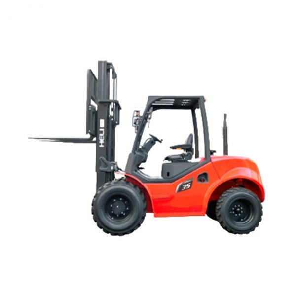

Вилочный дизельный погрузчик 4WD HELI CPCD35-XC3Y4G3
Обновлено 31.01.2025 976831
  • Модель: CPCD35-XC3Y4G3
  • Грузоподъемность: 3 500 кг
  • Расстояние между центра нагрузки: 500 мм
  • Режим питания: Дизельное топливо
  • Количество колес: 2 х / 2
  • Передние колеса: 14-17,5-16TL
  • Заднее колесо: 10-16,5-10TL
  • Высота подъема H: 3 000 мм
  • Полная высота дверной коробки H1: 2 265 мм
  • Максимальная высота подъема вилки (с полкой) H2: 4 200 мм
  • Свободная высота подъема H3: 160 мм
  • Полная высота (верхняя рама) H4: 2 420 мм
  • Минимальная дорожный просвет (у мачты)    H5: 290 мм
  • Высота полки (от вил) H13: 1 155 мм
  • Полная длина (с вилкой / без вилки) L/L: 4 254 / 3 184 мм
  • Колесная база (передняя / задняя) L1: 2 000 мм
  • Расстояние до переднего свеса L2: 584 мм
  • Расстояние до заднего свеса L3: 600 мм
  • Полная ширина W1: 1 640 мм
  • Колесная база (переднее колесо / заднее коле-со) W3: 1 250 / 1 280 мм
  • Диапазон регулировки вил (макс. / мин.)    W5: 1 395 / 250 мм
  • Минимальный радиус поворота r: 3 500 мм
  • Угол наклона дверной коробки спереди / сзади: a/3: 10 / 12°
  • Размер вилки TxWxL4: 50 х 125 х 1 070 мм
  • Минимальная ширина прямоугольного канала Ra: 3 400 мм
  • Макс. скорость движения при полной нагрузке / без нагрузки: 20 / 20 км / ч
  • Скорость подъема при полной нагрузке / без нагрузки: 480 / 520 мм /с
  • Скорость спуска при полной нагрузке / без нагрузки: 370 / 350 мм / с
  • Максимальная тяга при полной нагрузке: 38 кН
  • Максимальная набор высоты при полной нагрузке: 36 %
  • Вес: 5 500 кг
  • Двигатель:
  • Модель: Xinchai 4D32X41
  • Максимальный крутящий момент: 210 Нм
  • Частота вращения: 1 600 – 1800 об / мин
  • Количество выбросов х диаметр х ход поршня / рабочий объем: 4 – 98 х 105 / 3,17
  • Скорость: 2 500 об / мин
  • Мощность: 36,8 кВт
  • Параметры мачты
  • Модель: ZM350
  • Максимальная высота подъема: 2 265 мм
  • Грузоподъемность (центр нагрузки 500 мм): 3 500 кг
  • Общая высота мачты 2 – 2,5 т: 4 055 мм
  • Высота свободного подъема (со спинкой) 3 – 3,5 т: 4 200 мм
  • Угол наклона мачты 2 – 2,5 т: 10 / 12°
  • Масса транспортировочного средства: 5 320 кг
