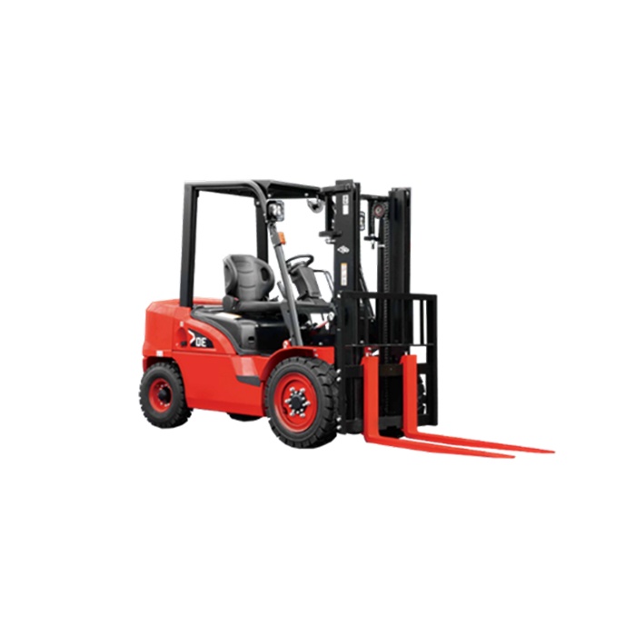

Вилочный дизельный погрузчик HANGCHA CPCD35-XRW92F
Обновлено 11.04.2025 983370
Знаки отличия
  • Типовое обозначение: CPCD35-XRW92F
  • Привод: Дизельный
  • Тип оператора: Сидящий
  • Номинальная мощность / номинальная нагрузка: 3 500 кг
  • Расстояние до центра нагрузки: 500 мм
  • Расстояние нагрузки от центра ведущего моста до вилки: 480 мм
  • Колесная база: 1 700 мм
Вес
  • Сервисный вес: 4750 кг
  • Нагрузка на ось с грузом спереди / сзади: 7200 / 1050 кг
  • Нагрузка на ось порожним спереди / сзади: 1700 / 3050 кг
  • Шины, шасси
  • Тип шин: Пневматический
  • Размер передних шин: 28 х 9-15-14PR
  • Размер задних шин: 6.50-10-10PR
  • Количество передних / задних (x = ведущие колеса): 2 х/ 2
  • Протектор передний: 1 005 мм
  • Колея задняя: 975 мм
Габариты
  • Наклон мачты / вилочной каретки вперед / назад: 6 / 12°
  • Высота, мачта опущена: 2 169 мм
  • Свободный подъем: 170 мм
  • Подъем: 3 000 мм
  • Высота с выдвинутой мачтой: 4 140 мм
  • Высота верхнего ограждения (кабины): 2 150 (2 250) мм
  • Высота сиденья относительно: SIP 1 175 мм
  • Высота соединения: 350 мм
  • Полная длина: 3 850 мм
  • Длина до лицевой стороны вилок: 2 780 мм
  • Общая ширина: 1 225 / 1 725 мм
  • Размеры вилки: 50 х 122 х 1070 мм
  • Вилочная каретка DIN 15 173 --- ISO 2328, класс / тип A, B: Класс A
  • Ширина каретки вил: 1 100 мм
  • Расстояние между вилками: 272 – 1 082 мм
  • Дорожный просвет с грузом под мачтой: 130 мм
  • Дорожный просвет, центр колесной базы: 170 мм
  • Ширина прохода для поддонов 1000 х 1200 в поперечном направлении: 4 120 мм
  • Ширина прохода для поддонов 800 х 1200 в длину: 4 320 мм
  • Радиус поворота: 2 440 мм
  • Минимальное расстояние до точки поворота: 810 мм
Данные о производительности
  • Скорость движения с грузом / без груза: 18 / 19 км / ч
  • Скорость подъема с грузом / без груза: 0,38 / 0,45 м / с
  • Скорость снижения, с грузом / без груза: 0,35 / 0,40 м / с
  • Тяговое усилие с грузом / без груза: 20 800 / 14 500 N
  • Преодолеваемый подъем с грузом / без груза: 20 / 20 %
  • Рабочий тормоз: Гидравлический
  • Ручной тормоз: Механический
Двигатель внутреннего сгорания
  • Производитель / тип двигателя: XINCHAI / 4D32XG30
  • Мощность двигателя: 36,8 кВт
  • Номинальная скорость: 2 500 об / мин
  • Число цилиндров / объем: 4 / 3 168 (-) / (см)
  • Напряжение бортовой сети автомобиля: 12 В
  • Напряжение аккумулятора / номинальная емкость: 12 / 90 В / Ач
  • Номинальный крутящий момент: 186 / 1 600 – 1 800 Н.м / об / мин
  • Производитель трансмиссий: Китай (F)
  • Тип трансмиссии: Автомат
  • Этап FWD / RVS: 1 / 1
Дополнительные данные
  • Рабочее давление для навесного оборудования: 175 бар
  • Объем масла для навесного оборудования: 60 л / мин
  • Гидравлический бак – емкость (слив и заправка): 65 л
  • Емкость топливного бака: 65 л
  • Уровень звукового давления на сиденье водителя: 85 дБ(А)
