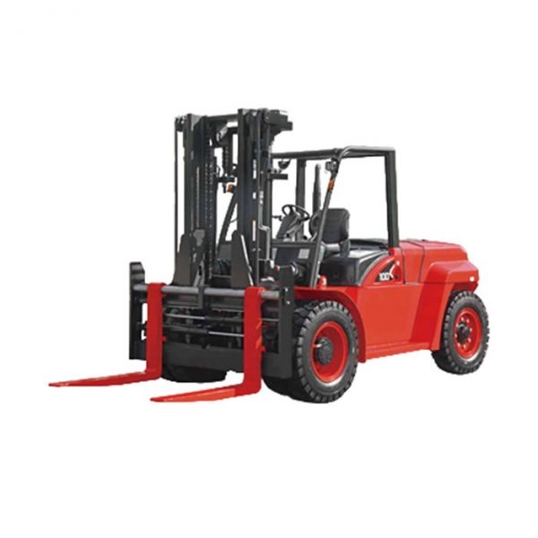

Вилочный дизельный погрузчик Hangcha CPCD70-XRW14
Обновлено 31.01.2025 976837
  • Модель: CPCD70-XRW14
  • Грузоподъемность: 7 000 кг
  • Расстояние между центрами нагрузки: 600 мм
  • Расстояние от центра ведущей оси до вил с грузом: 605 мм
  • Колесная база: 2 300 мм
  • Рабочий вес: 9 400 кг
  • Нагрузка на переднюю / заднюю ось с грузом: 14 770 / 1 630 кг
  • Нагрузка на переднюю / заднюю ось без груза: 3 910 / 5 490 кг
  • Шины: Пневматические
  • Размер передних / задних шин: 8,25 – 15 – 14 PR
  • Количество передних и задних колес: 4x / 2 шт
  • Колея, передние колеса: 1 489 мм
  • Колея, задние колеса: 1 700 мм
  • Наклон мачты вил вперед / назад: 10 / 12 α / β°
  • Высота опущенной мачты: 3 995 мм
  • Свободный подъем: 160 мм
  • Подъем: 2 935 мм
  • Высота подъема: 3 000 мм
  • Высота с выдвинутой мачтой: 4 407 мм
  • Высота верхнего ограждения (кабины): 2 500 мм
  • Высота сиденья по отношению к SIP: 1 320 мм
  • Высота сцепления: 430 мм
  • Общая длина: 4 825 мм
  • Длина без вил: 3 605 мм
  • Общая ширина: 1 990 мм
  • Размеры вил: 1 220 х 150 х 65 мм
  • Ширина вилочной каретки: 1 850 мм
  • Дорожный просвет под мачтой с грузом: 190 мм
  • Дорожный просвет по центру колесной базы: 270 мм
  • Ширина прохода для поперечных поддонов 1 000 x 1 200 мм: 5 155 мм
  • Ширина прохода для поддонов 800 x 1 200 мм в длину: 5 355 мм
  • Радиус поворота: 3 350 мм
  • Внутренний радиус поворота: 1 150 мм
  • Скорость перемещения с грузом / без: 27 / 30 км / ч
  • Скорость подъема с грузом / без: 0,480 / 0,510 м / с
  • Скорость спуска с грузом / без: 0,480 / 0,420 м / с
  • Тяговое усилие с грузом / без: 68 000 / 24 000 Н
  • Угол подъема, с грузом / без: 39 / 20 %
  • Рабочий тормоз: Гидравлический
  • Стояночный тормоз: Механический
  • Производитель / тип двигателя: ISUZU / 6BG1QP
  • Мощность двигателя: 85,3 кВт
  • Номинальная частота вращения: 2 200 об / мин
  • Количество цилиндров / объем двигателя: 6 шт / 6 494 см³
  • Напряжение: 24 В
  • Напряжение аккумулятора / номинальная емкость: 2 – 12 В / 90 Ач
  • Номинальный крутящий момент: 410,9 / 1 500 Нм / об / мин
  • Производитель трансмиссии: Китай
  • Тип трансмиссии: Powershift, Автомат
  • Ступень FWD / RVS: 2 / 2
  • Рабочее давление для навесного оборудования: 190 бар
  • Объем масла для навесного оборудования: 132 л / мин
  • Объем гидравлического бака (слив и заправка): 120 л
  • Объем топливного бака: 150 л
  • Уровень шума для слуха водителя: 89 дБ
  • Тягово-сцепное устройство, тип DIN 15170: Штифт
  • Максимальная высота вил: 3 000 мм

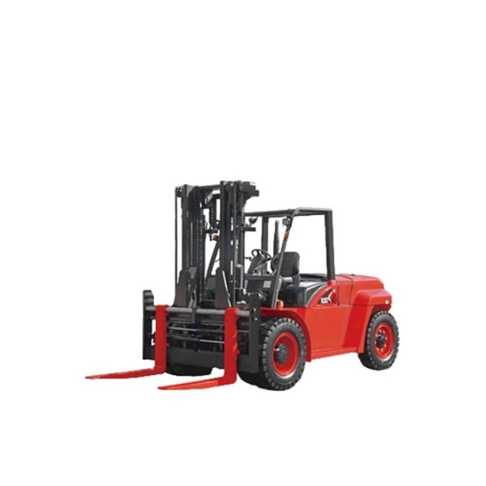

Вилочный дизельный погрузчик HANGCHA CPCD100-XRW14
