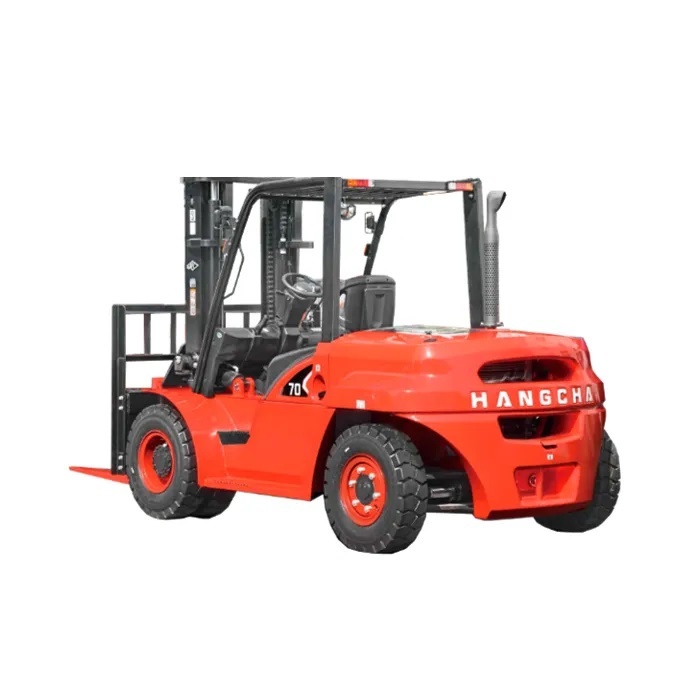

Вилочный дизельный погрузчик HANGCHA CPCD100-XRW14
Обновлено 03.02.2025 977055
  • Модель:  CPCD100-XRW14
  • Грузоподъемность:  10 000 кг
  • Расстояние между центрами нагрузки:  600 мм
  • Расстояние от центра ведущей оси до вил с грузом:  725 мм
  • Колесная база: 2 800 мм
  • Рабочий вес: 12 900 кг
  • Нагрузка на переднюю / заднюю ось с грузом: 20 600 / 2 300 кг
  • Нагрузка на переднюю / заднюю ось без груза:  5 810 / 7 090 кг
  • Шины: Пневматические
  • Размер передних / задних шин:  9,0 – 20 – 14 PR
  • Количество передних и задних колес: 4x / 2 шт
  • Протектор, передние: 1 628 мм
  • Протектор, задние: 1 700 мм
  • Наклон мачты вил вперед / назад: 6 / 6 α / β°
  • Высота опущенной мачты:  3 225 мм
  • Свободный подъем:  2 000 мм
  • Подъем:  2 920 мм
  • Высота подъема:  6 000 мм
  • Высота с выдвинутой мачтой: 7 235 мм
  • Высота верхнего ограждения (кабины): 2 580 мм
  • Высота сиденья по отношению к SIP: 1 505 мм
  • Высота сцепления: 505 мм
  • Общая длина: 5 750 мм
  • Длина без вил: 4 230 мм
  • Общая ширина: 2 197 мм
  • Размеры вил: 1 520 х 80 х 80мм
  • Ширина вилочной каретки:  2 000 мм
  • Дорожный просвет под мачтой с грузом: 250 мм
  • Дорожный просвет по центру колесной базы: 357 мм
  • Ширина прохода для поперечных поддонов: 1 000 x 1 200 мм 5 865 мм
  • Ширина прохода для поддонов: 800 x 1 200 мм в длину 6 065 мм
  • Радиус поворота: 3 940 мм
  • Внутренний радиус поворота: 1 395 мм
  • Скорость перемещения с грузом / без:  28 / 31 км / ч
  • Скорость подъема с грузом / без:  0,330 / 0,350 м / с
  • Скорость спуска с грузом / без:  0,460 / 0,400 м / с
  • Тяговое усилие с грузом / без:  78 000 / 50 000 Н
  • Угол подъема, с грузом / без:  24 / 20 %
  • Рабочий тормоз:  Гидравлический
  • Стояночный тормоз:  Механический
  • Производитель / тип двигателя:  ISUZU / 6BG1QP
  • Мощность двигателя:  85,3 кВт
  • Номинальная частота вращения:  2 200 об / мин
  • Количество цилиндров / объем двигателя:  6 шт / 6 494 см3
  • Напряжение:  24 В
  • Напряжение аккумулятора / номинальная емкость:  2 – 12 В / 90 Ач
  • Номинальный крутящий момент:  410,9 / 1 500 Нм / об / мин
  • Производитель трансмиссии: Китай
  • Тип трансмиссии: Powershift, Автомат
  • Ступень FWD / RVS: 2 / 2
  • Рабочее давление для навесного оборудования: 195 бар
  • Объем масла для навесного оборудования: 119 л / мин
  • Объем гидравлического бака (слив и заправка): 160 л
  • Объем топливного бака: 180 л
  • Уровень шума для слуха водителя:  89 дБ
  • Тягово-сцепное устройство, тип DIN 15170: Штифт
  • Максимальная высота вил:  6 000 мм
  • Общая высота:  3 250 / 3 350 мм
  • Высота без спинки / с: 7 275 / 7 555 мм
  • Свободный подъем без спинки / с: 1 985 / 1 805 мм
  • Расстояние от центра оси до вил: 759 / 794 мм
  • Диапазон наклона:  6 / 6 °
