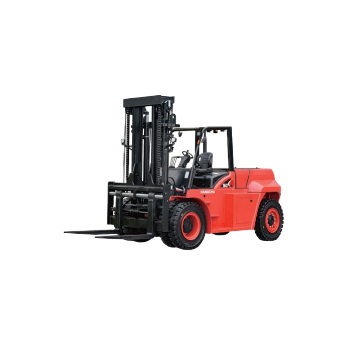

Вилочный дизельный погрузчик Hangcha CPCD160-AXG90
Обновлено 01.10.2025 1001272
  • Знаки отличия:
  • Модель: Hangcha CPCD160-AXG90
  • Тип привода: Дизель
  • Номинальная грузоподъемность Q (кг): 16 000
  • Расстояние до центра нагрузки c (мм): 600
  • Передний свес x (мм): 805
  • Колесная база y (мм): 3 100
  • Вес:
  • Собственный вес (включая масло и воду) (кг): 18 800
  • Распределение нагрузки на мосту до/после полной нагрузки (кг): 31 580/2 920
  • Распределение нагрузки на мосту без нагрузки спереди/сзади (кг): 8 325/10 175
  • Шины:
  • Тип: Пневматическая шина
  • Размер передних шин: 12.00-20-20PR
  • Размер задних шин: 12.00-20-20PR
  • Колёса, кол-во перед/зад (x = ведущие): 4x / 2
  • Колея передних колес b10 (мм): 1 880
  • Колея задних колес b11 (мм): 1 890
  • Габаритные размеры:
  • Угол наклона мачты вперед / назад α/β(°): 6/12
  • Высота погрузчика (мачта опущена) h1 (мм): 3 290
  • Свободный ход h2 (мм): 90
  • Высота подъема h3 (мм): 3 000
  • Высота кабины оператора h4 (мм): 2 865
  • Длина до лицевой стороны вил h6 (мм): 4 750
  • Общая ширина b1 (мм): 2 580
  • Размеры вил (длина х ширина х толщина) l/e/s (мм):  1 500 х 200 х 90
  • Расстояние между вилами (мин./макс.) (мм): 520 – 2 200
  • Дорожный просвет под мачтой, с грузом m1 (мм): 270
  • Прямоугольный канал штабелирования (ширина поддона 1 000 х 1 200) Ast (мм): 6 855
  • Мин. радиус поворота Wa (мм): 4 350
  • Производительность:
  • Скорость движения с грузом/без груза (км/ч): 25/29
  • Скорость подъема с грузом/без груза (м/с): 0,330/0,360
  • Скорость опускания, с грузом/без груза (м/с): 0,450/0,400
  • Тяговое усилие (с грузом/без груза) (Н): 100 000/-
  • Преодолеваемый подъем (с грузом/без груза) (%): 20 / -
  • Двигатель:
  • Производитель/Модель: YUCHAI/YCA07160-T400
  • Номинальная мощность (кВт): 118
  • Номинальная частота вращения (об/мин): 2 200
  • Кол-во цилиндров / объем (мл): 6/ 6870
  • Привод (напряжение/емкость) (В/Ач): 2 х 12/120
  • Макс. крутящийся момент (Н х м/об/мин): 670/1 400 – 1 700
  • Тип: Электрогидравлический
  • Передача вперед назад: 2 / 2
  • Метод переключения: Электрогидравлический
  • Объем топливного бака (л): 244
