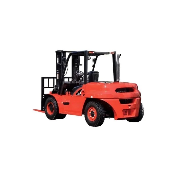

Взрывозащищенный вилочный дизельный погрузчик HANGCHA CPCD80-XRXG87
Обновлено 02.02.2025 976978
  • Модель: Наngсhа СРСD80-ХRХG87
  • Топливо: Дизельное топливо
  • Грузоподъемность (Q): 8 000 кг
  • Расстояние до центра нагрузки (с): 500 мм
  • Передний свес (х): 670 мм
  • Колесная база (y): 2 300 мм
  • Высота подъема (h23): 3 000 мм
  • Угол наклона мачты вперед / назад (α / β): 9 / 9 °
  • Высота мачты в сложенном виде (h1): 2 760 мм
  • Свободная высота подъема (h2): 165 мм
  • Высота мачты в разложенном виде (h4): 4 251 мм
  • Высота защитного ограждения (h6): 2 580 мм
  • Длина для переднего конца вилки (l2): 2 820 мм
  • Общая ширина (b1): 2 107 мм
  • Размер вилки (s / е / l): 75 х 150 х 1 350 мм
  • Диапазон регулировки вил по ширине (за пределами вил): 400 – 1 900 мм
  • Дорожный просвет (m1, нижний конец полностью загруженной мачты): 250 мм
  • Ширина канала штабелирования (Аst, ширина поддона 1 000 х 12 000): 5 270 мм
  • Ширина канала штабелирования (Аst длина поддона 1 000 х 12 000): 5 470 мм
  • Максимальный радиус поворота (Wа): 3 400 мм
  • Скорость движения при полной загрузке: 29 / 31 км / ч
  • Скорость подъема при полной загрузке: 0,39 / 0,42 м / сек
  • Понижающая скорость при полной нагрузке / без нагрузки: 0,46 / 0,4 м / сек
  • Тяга полная / разгруженная: 75 / 40 кН
  • Преодолеваемый подъем полный / пустой: 30 / 20 %
  • Шины и колесная база:
  • Шина: Пневматическая шина
  • Передние колеса: 9.00 – 20 – 14 РR
  • Задние колеса: 9.00 – 20 – 14 РR
  • Передняя колесная база (b10): 1 538 мм
  • Задняя колесная база (b11): 1 700 мм
  • Двигатель:
  • Модель: YСА05115-Т480
  • Код: G87
  • Топливо: Дизель
  • Применимый тоннаж: 5 – 10 т
  • Скорость двигателя: 2 200 об / мин
  • Мощность двигателя: 85 кВт
  • Скорость крутящего момента: 1 600 об / мин
  • Максимально крутящий момент: 500 Нм
  • Количество цилиндров: 4 шт
  • Объем цилиндров: 4,8 л
  • Аккумулятор х 2:
  • Напряжение: 12 В
  • Емкость: 90 Ач
  • Привод:
  • Тип: Гидравлический
  • Передача вперед / назад: 2 / 2
  • Способ перемещения: Электрогидравлический
  • Крепление обеспечивающее давление: 19,5 МПа
  • Емкость топливного бака: 180 л
  • Вес: 10 650 кг
