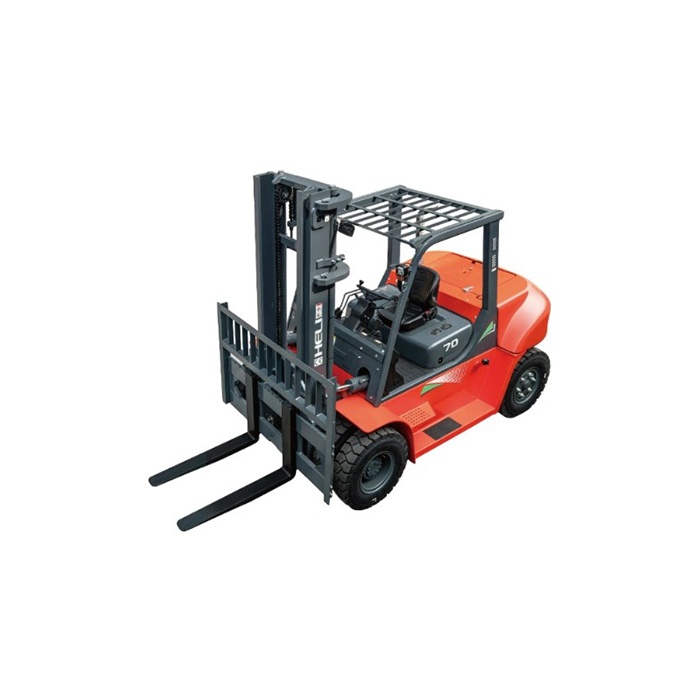

Взрывозащищенный вилочный электропогрузчик EP ICI801B
Обновлено 31.01.2025 976863
  • Модель:  EP ICI801B
  • Форма питания: Электрическая
  • Грузоподъемность:  Q 8 000 кг
  • Расстояние до центра нагрузки c:  600 мм
  • Загрузочная длина x:  728 мм
  • Колесная база y:  2 800 мм
  • Нагрузка на ось при полной загрузке спереди / сзади: 18 475 / 3 105 кг
  • Нагрузка на ось без нагрузки спереди / сзади: 6 680 / 6 900 кг
  • Колесо переднее (диаметр х ширина): 9,00-20-14PR
  • Заднее колесо (диаметр х ширина): 9,00-20-14PR
  • Ведущее колесо / балансовое колесо: 4 / 2 мм
  • Передняя колея b10: 1 600 мм
  • Задняя колея b11: 1 700 мм
  • Угол наклона мачты спереди / сзади:  α/β 6 / 12°
  • Мин. высота мачты после опускания h1: 2 850 мм
  • Высота свободного подъема h2: 200 мм
  • Высота подъема мачты h3: 3 000 мм
  • Высота мачты при макс. высоте подъема h4: 4 420 мм
  • Защита крыши/высота кабины h6: 2 560 мм
  • Высота сиденья/платформы от земли h7: 1 450 мм
  • Высота центра тягового пальца h10: 524 мм
  • Длина автомобиля l1: 5 730 мм
  • Длина до вертикальной поверхности вилки l2: 4 210 мм
  • Ширина автомобиля b1/b2: 2 242 мм
  • Размер вилки s/e/l 80 х: 160 х 1520 мм
  • Внешняя ширина полки b3: 2 210 мм
  • Дорожный просвет в нижней части м1: 190 мм
  • Дорожный просвет по центру колесной базы м2: 340 мм
  • Ширина канала штабелирования под прямым углом (длина поддона 1 000 х ширина 1 200) Ast: 5 838 мм
  • Ширина канала штабелирования под прямым углом (ширина поддонов 800 х длина 1200) Ast: 6 038 мм
  • Радиус поворота Wa: 3 910 мм
  • Вилочная каретка: Тип 5А
  • Скорость движения с полной / без нагрузки: 13 / 15 км / ч
  • Скорость подъема при полной нагрузке / без нагрузки: 0,28 / 0,32 м / с
  • Скорость спуска, полная нагрузка / без нагрузки: 0,45 / 0,4 м / с
  • Макс. уклон, полная нагрузка / без нагрузки: 15 %
  • Характеристики вилки: 150 х 75 х 1 520 / 150 х 75 х 2 000 / 160 х 80 х 1 520 мм
  • Ширина рамы вилки: 2 138 мм
  • Высота полки: 1 045 мм
  • Емкость аккумулятора: 80 В, 820 Ач
  • Зарядное устройство: 80 В, 200 А
  • Мощность подъемного двигателя: 2 х 24 кВт
  • Мощность приводного двигателя: 30 кВт
  • Вес:  13 580 кг
