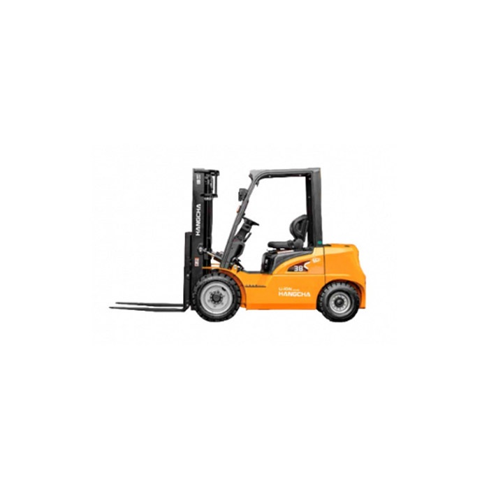

Взрывозащищенный вилочный электропогрузчик HANGCHA CPD20Ex-XEY2-SI
Обновлено 14.08.2024 953722
  • Модель: CPD20Ex-XEY2-SI
  • Категория взрывозащиты: IIB T4
  • Привод: Электрический
  • Тип оператора: Сидящий
  • Грузоподъемность: 2000 кг
  • Расстояние до центра нагрузки: 500 мм
  • Расстояние от центра ведущего моста до вилки: 462,5 мм
  • Колесная база: 1650 мм
  • Рабочий вес: 3450 кг
  • Нагрузка на ось с грузом спереди / сзади: 4720 / 730 кг
  • Нагрузка на ось без груза спереди / сзади: 1550 / 1900 кг
  • Шины: Пневматический
  • Размер передних шин: 7.00-12-12PR
  • Размер задних шин: 6.00-9-10PR
  • Колеса, количество передних / задних (x = ведомые колеса): 2 x / 2
  • Протектор, передний: 965 мм
  • Протектор, задний: 973 мм
  • Наклон мачты / вилочной каретки вперед / назад: 6 / 12°
  • Высота, мачта опущена: 1999 мм
  • Свободный подъем: 160 мм
  • Подъем: 3000 мм
  • Высота с выдвинутой мачтой: 4046 мм
  • Высота верхнего ограждения (кабина): 2165 (2215) мм
  • Высота сиденья / высота стойки: 1111 мм
  • Высота соединения: 500 мм
  • Полная длина: 3570
  • Длина до лицевой стороны вилок: 2500 мм
  • Общая ширина: 1176 мм
  • Размеры вилки: 40 / 122 / 1070 мм
  • Вилочная каретка ISO 2328, класс / тип A, B: ISO2328 2A
  • Ширина каретки вил: 1038 мм
  • Дорожный просвет с грузом под мачтой: 125 мм
  • Дорожный просвет, центр колесной базы: 140 мм
  • Ширина прохода для поддонов 1000 х 1200 в поперечном направлении: 3862,5 мм
  • Ширина прохода для поддонов 800 х 1200 в длину: 4062,5 мм
  • Радиус поворота: 2200 мм
  • Скорость движения с грузом / без груза: 14 / 15 км / ч
  • Скорость подъема с грузом / без груза: 400 / 500 мм / с
  • Скорость снижения, с грузом / без груза: 450 / 500 мм / с
  • Макс. усилие тяги тягового устройства с грузом / без груза: 11000 Н
  • Макс. преодолеваемый подъем, с грузом/без груза: 18 / 25 %
  • Рабочий тормоз: Гидравлический
  • Ручной тормоз: Механический
  • Мощность приводного двигателя: 15 кВт
  • Номинальная мощность подъемного двигателя: 24 кВт
  • Напряжение аккумулятора, номинальная емкость: 80 / 230 В
  • Рабочее давление для навесного оборудования: 18,5 МПа
  • Объем масла для навесного оборудования: 65 л / мин
  • Вес батареи: 180 кг
Мачта:
  • Модель: A2A25N500
  • Высота подъема: 5000 мм
  • Уменьшенная общая высота: 2364 мм
  • Общая высота:
  • Без спинки: 5739 мм
  • Со спинкой: 6046 мм
  • Свободная высота подъема:
  • Без спинки: 1685 мм
  • Со спинкой: 1318 мм
  • Диапазон наклона: Вперед / назад: 6 / 6°
  • Грузоподъемность (Мачта вертикально относительно земли):
  • Одиночная шина: 2 т; 2,5 т
  • Двойная шина: 2 т; 2,5 т
  • Грузоподъемность на высоте 500 мм:
  • Одиночная шина: 1850 кг; 2150 кг
  • Двойная шина: 1950 кг; 2250 кг
