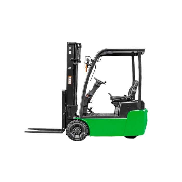

Вилочный электропогрузчик Hangcha CPDS10-XJ2-I
Обновлено 22.04.2025 984298
  • Модель: Hangcha CPDS10-XJ2-I
  • Максимальная высота подъема: 3 000 мм
  • Высота мачты (опущена вниз): 2 005 мм
  • Высота подъема портала с ограничителем / без: 3 800 мм / 3 475 мм
  • Свободная высота подъема с ограничителем / без: 100 мм / 100 мм
  • Расстояние до переднего свеса: 295 мм
  • Угол наклона мачты вперед / назад: 5 º / 10 º
  • Расстояние между центрами нагрузки: 800 кг / 1 000 кг
  • Форма питания: Электрический
  • Форма эксплуатации: Сидя
  • Вес погрузчика: 1 740 (1 710) кг
  • Размер передних / задних шин: 4,00 – 8 / 3,50 – 5
  • Количество шин (x = приводное колесо): 2x / 2
  • Максимальная скорость передвижения (с нагрузкой / без): 10 / 12 км / ч
  • Максимальная скорость подъема (с нагрузкой / без): 240 / 370 мм / с
  • Скорость опускания (с нагрузкой / без): 410 мм / с
  • Максимальная скорость подъема (с нагрузкой / без): 12 / 13 %
  • Ходовой тормоз / стояночный тормоз: Гидравлика / механический
  • Напряжение / емкость аккумулятора (Li-ion): 24 В, 400 (250) Ач Li-ion
  • Мощность двигателя передвижения / подъемного двигателя: 3 кВт / 4 кВт
  • Мощность двигателя рулевого управления: 0,3 кВт
  • Боковое смещение каретки: Есть
  • Номинальная грузоподъемность Q: 1 000 кг
  • Центральное расстояние номинальной нагрузки: 400 мм
  • Переднее расстояние x: 295 мм
  • Колесная база y: 1 150 мм
  • Передняя колесная база b10: 788 мм
  • Задняя колесная база b11: 350 мм
  • Статическая высота портала h1: 1 755 мм
  • Высота свободного хода h2: 100 мм
  • Стандартная высота подъема портала h3: 2 500 мм
  • Максимальная высота при подъеме h4: 3 300 мм
  • Высота погрузчика по ограждению h6: 1 930 мм
  • Минимальная высота над землей у портала с полной загрузкой m1: 75 мм
  • Прямоугольный штабелируемый проход (1 000 x 1 200 вдоль вил): Ast 2 960 (2 970) мм
  • Прямоугольный штабелируемый проход (800 x 1 200 вдоль вил): Ast 3 160 (3 170) мм
  • Внешний радиус поворота Wa: 1 465 (1 475) мм
  • Размеры вил (толщина x ширина x длина) s / e / l: 30 х 80 х 770 мм
  • Габаритная длина (до вил) l2: 1 645 (1 663) мм
  • Габаритная ширина b1: 900 мм
