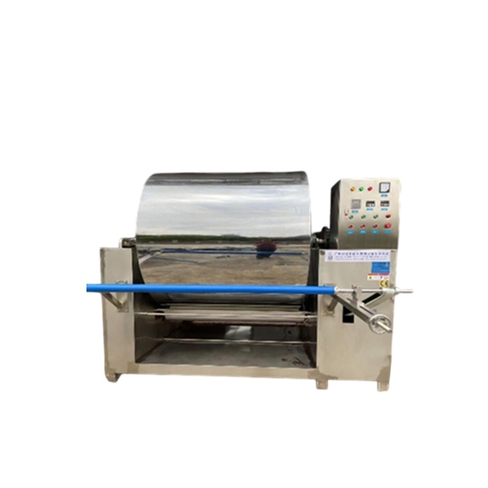

Оборудование для очистки воды:
  • Модель: RO-01
  • Производительность: ≥ 0,5 т / ч
  • Резервуар для воды: 1 шт
  • Подкачивающий насос:
  • Расход: 3 000 л / ч
  • Номинальный напор: 20 м
  • Мощность: 0,37 кВт
  • Напряжение: 220 В
  • Материал: SUS304
  • Фильтр из кварцевого песка:
  • Размер резервуара: 200 х 1 400 мм
  • Материал: ПВХ
  • Фильтр: 10-20 меш
  • Кварцевый песок: 50 кг
  • Фильтр с активированным углем:
  • Материал: ПВХ
  • Фильтр: 10 – 20 меш
  • Активированный уголь: 25 кг
  • Прецизионный фильтр:
  • Точность фильтрации: 5 микрон
  • Материал резервуара: Нержавеющая сталь, Ø 20 х 90 с 5 сердечника-ми
  • Фильтрующий материал: PP, 20 дюймов
  • Насос высокого давления:
  • Модель: CDLS2-13LSWSC
  • Производительность: 2 000 л / ч
  • Номинальный напор: 98 м
  • Мощность: 1 кВт
  • Напряжение: 220 В
  • Материал: SUS304
  • Система обратного осмоса:
  • Производительность: 500 л / ч
  • Расчетная температура воды: 25 °С
  • Мембрана RO:
  • Модель: 4040
  • Материал: Полиамид
  • Бренд: CSM
  • Степень опреснения: 99%
  • Материал: Нержавеющая сталь
  • Манометр: 2 шт
  • Расходомер: 2 шт
  • Измеритель электропроводности: CM-3320, 2 шт
  • Труба: ПВХ-U
  • Электронная система управления: 1 комплект
  • Водоснабжение: Непрерывное
  • Электропитание: 380 В / 50 Гц
Смеситель-гомогенизатор:
  • Модель: 500 л
  • Скорость гомогенизации: 3 000 об / мин
  • Проектная / рабочая емкость: 600 / 500 л
  • Материал и толщина:
  • Внутренний слой: SS316L, 4 мм
  • Средний слой: SUS, 4 мм
  • Внешний слой: SUS304, 2 мм
  • Способа нагрева: Паровое отопление
  • Способ перемешивания:
  • Мощность: 2,2 кВт
  • Скорость: 0 – 60 об / мин
  • Способ уплотнения: С использованием двойного металлического механического уплотнения с водяным кольцом
  • Способ слива: Нижний ручной клапан
  • Цифровой термометр с регулятором температуры: ≤ 140 °С
  • Полировка внутри котла и открытых частей: > 300 меш
  • Мощность: 5,5 кВт
Диспергирующий смеситель:
  • Модель: JFD-4
  • Скорость: 0 – 1 500 об / мин
  • Высота подъема: 800 мм
  • Диаметр рабочего колеса: 200 мм
  • Двигатель: Siemens Bede
  • Инвертер: Delta
  • Вес: 200 кг
Барабанные сушилка:
  • Модель: JF-1500
  • Диаметр роллера: Ø 1 500 х 1 500 мм
  • Эффективная зона нагрева: 5,28 м²
  • Мощность: 1,5 кВт х 2
  • Габаритные размеры: 2,6 х 3,1 х 2,4 м
  • Вес: 2 600 кг
Парогенератор:
  • Модель: LDR-48
  • Производительность: 65 кг / ч
  • Диаметр выхода пара: DN25
  • Выходное отверстие: DN25
  • Максимальное давление: 0 – 7 МПа
  • Напряжение: 380 В
  • Мощность: 48 кВт
  • Габаритные размеры: 840 х 550 х 1 250 мм
Машина для нарезки:
  • Модель: JF-1600
  • Скорость резки: 30 – 150 раз / мин
  • Ширина листа: 1 600 мм
  • Длина листа: 60 – 1 500 мм
  • Требуемое сжатие воздуха: 0,4 – 0,6 МПа
  • Точность нарезки: <± 2 мм
  • Мощность: 3 кВт
