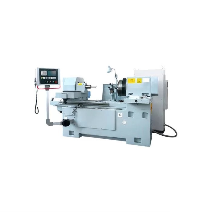

Внутришлифовальный станок с ЧПУ MK2120B
Обновлено 07.02.2025 977555
  • Модель: МК2120В
  • Рабочая скорость: 30 – 600 об / мин
  • Диаметр отверстия в грунте: 20 – 200 мм
  • Глубина шлифования: 200 мм
  • Максимальный диаметр качания:
  • Диаметр поворота: 460 мм
  • Без ограждения: 600 мм
  • Угол поворота рабочей головки: 3°
  • Поперечное перемещение рабочей головки: 150 мм
  • Максимальный ход рабочего стола: 600 мм
  • Максимальный диаметр рабочей головки: 150 мм
  • Скорость перемещения рабочего стола по оси Z: 0 – 10 м / мин
  • Скорость перемещения колесной головки по оси Х: 0 – 5 м / мин
  • Разрешение по оси Z: 0,001 мм
  • Разрешение по оси Х: 0,001 мм
  • Общая мощность: 28 кВт
  • Габаритные размеры: 3100 х 1680 х 1900 мм
  • Вес: 4500 кг
  • Точность шлифования:
  • Округлость отверстия: 0,002 мм
  • Цилиндричность отверстия: 0,004 мм
  • Шероховатость поверхности отверстия: Ra0,4 мкм
  • Отклонение диаметра отверстия: 0,015 мм
  • Перпендикулярность торцевой поверхности к центральной линии внутреннего диаметра: 0,002 мм
  • Шероховатость поверхности торца: 0,04 мм
