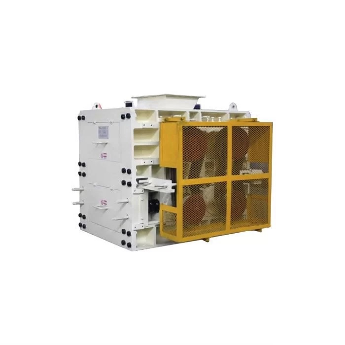

Четырёх-валковую дробилку для угля 4PG-120CT
Обновлено 06.02.2025 977576
  • Модель: 4РG-120СТ
  • Производительность подачи: Около 150 т / ч
  • Производительность переработки: Около 120 т / ч
  • Влажность материала: <30 %
  • Прочность на сжатие: <20 МПа
  • Размер частиц при подаче: 0 – 100 мм
  • Размер частиц на выходе: Около 10 мм
  • Количество дробящих валков:: 4
  • Мощность двигателя: 55 + 75 кВт
  • Электропитание: 380 В, 50 Гц
  • Класс изоляции: F
  • Уровень защиты: IР55
  • Метод смазки: Полуавтоматический централизованный впрыск
  • Тип смазки: Литиевая смазка
  • Количество топливных портов: 8 шт
