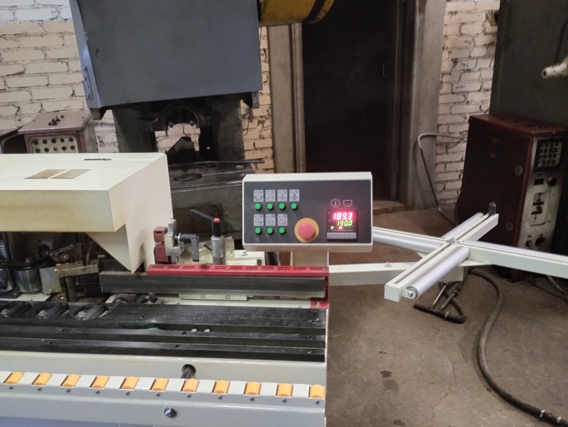

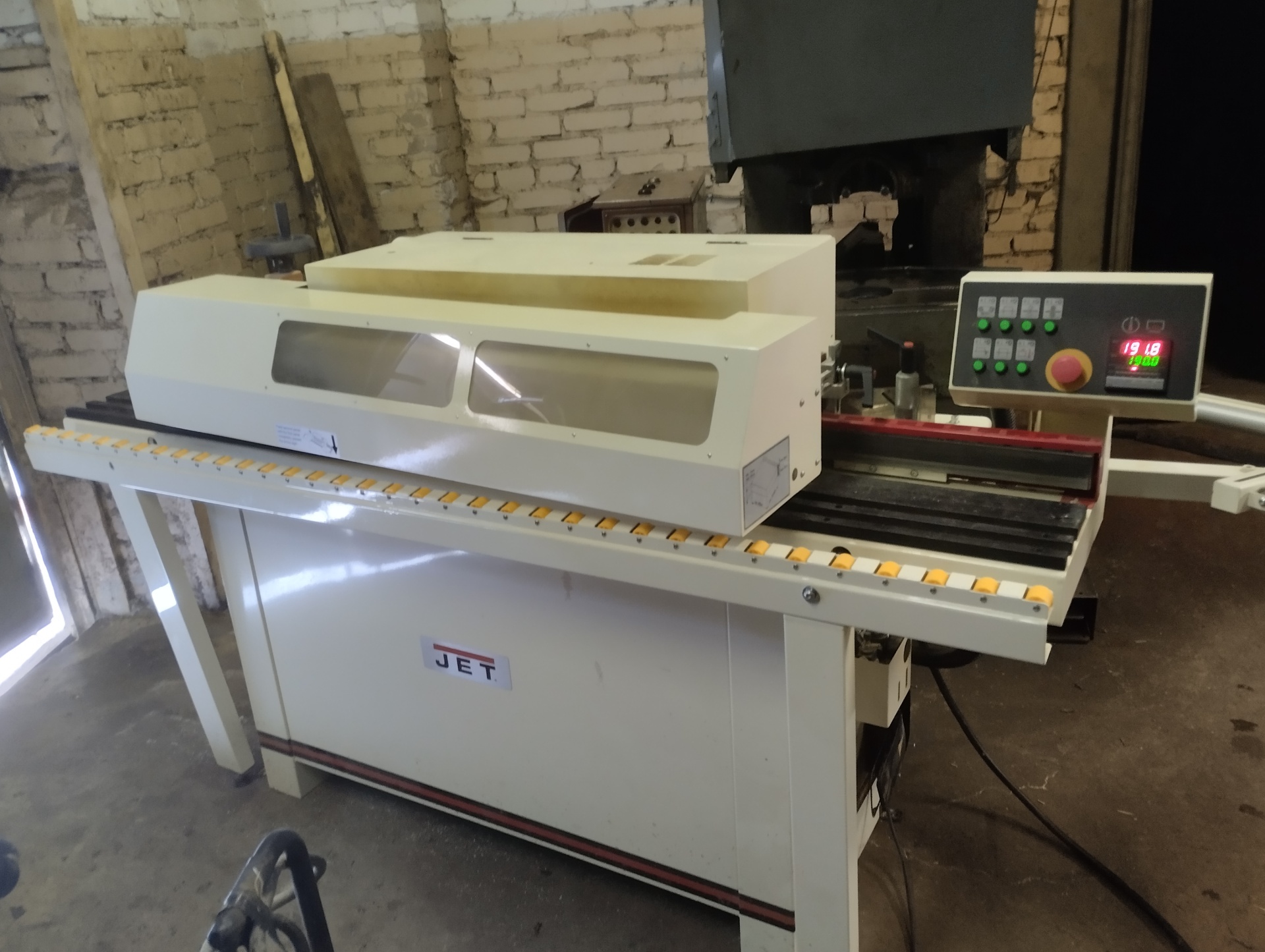

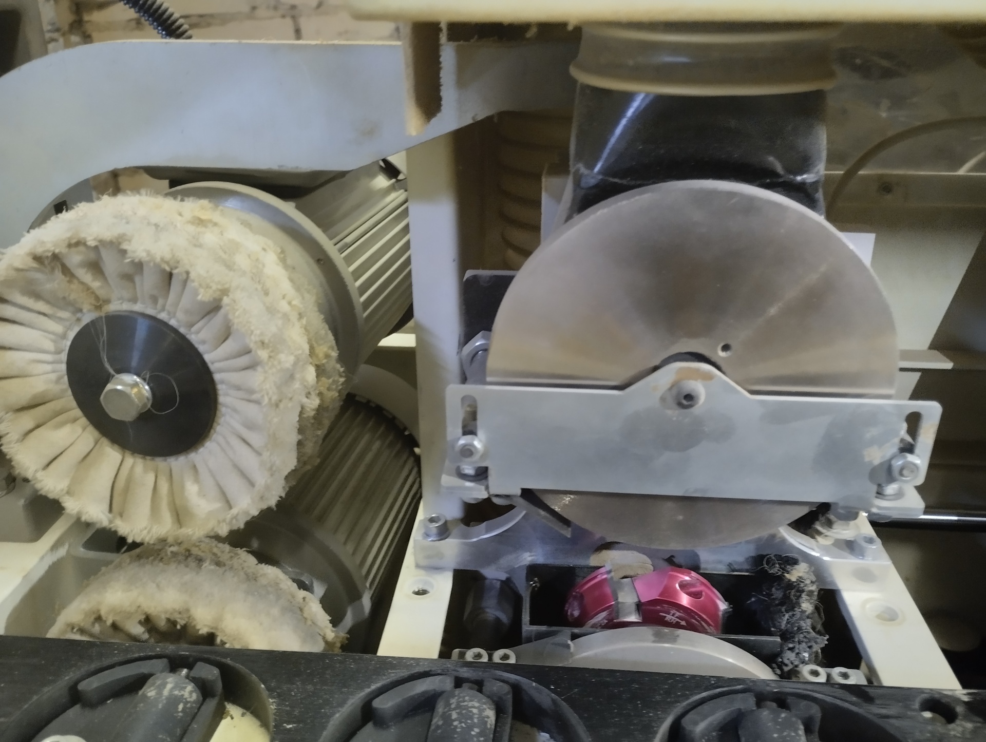

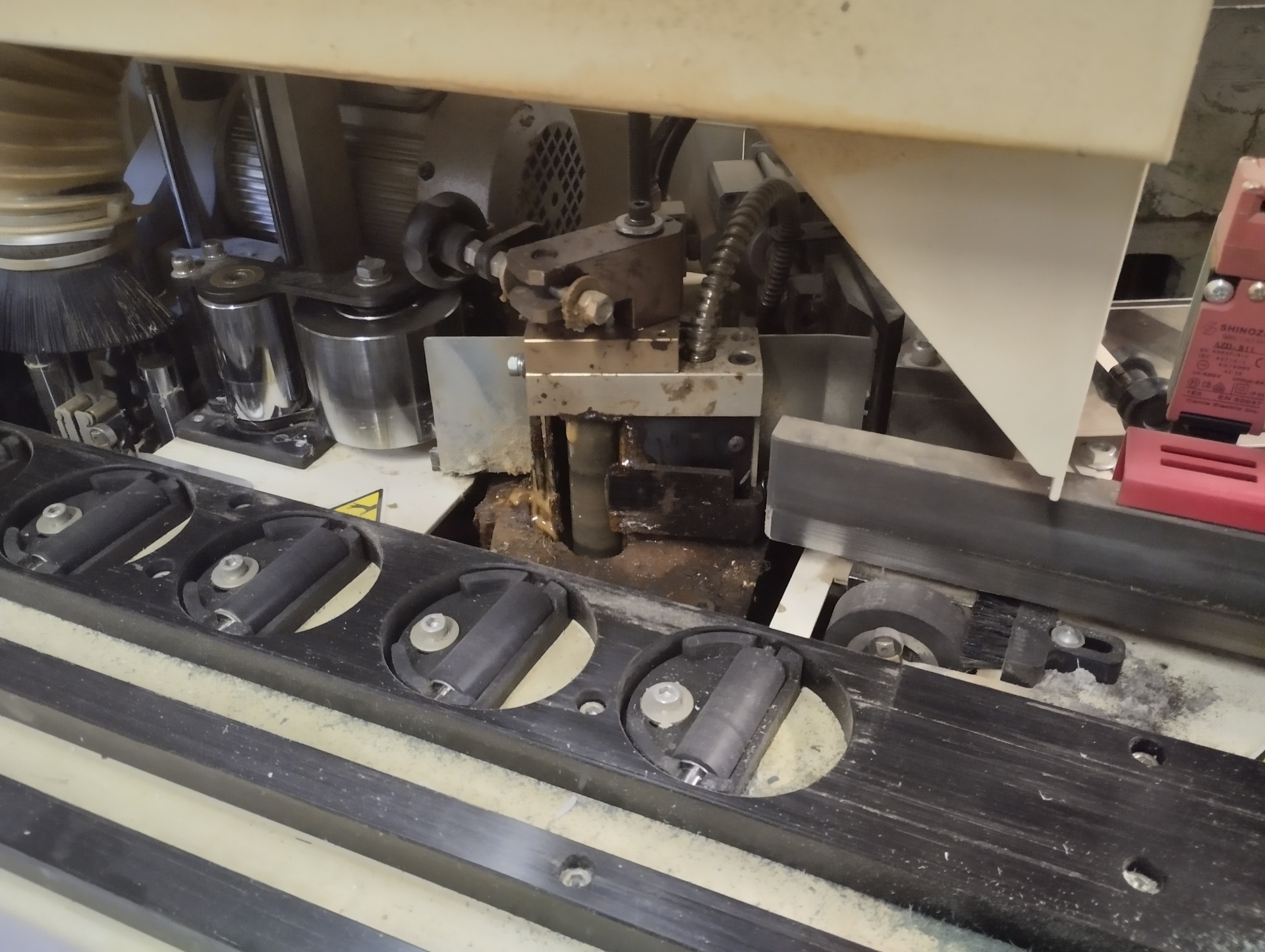

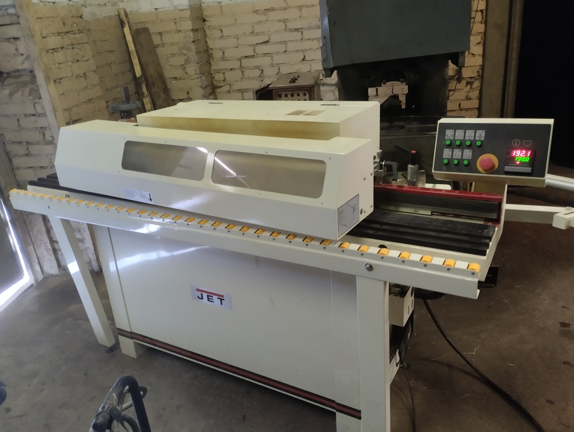

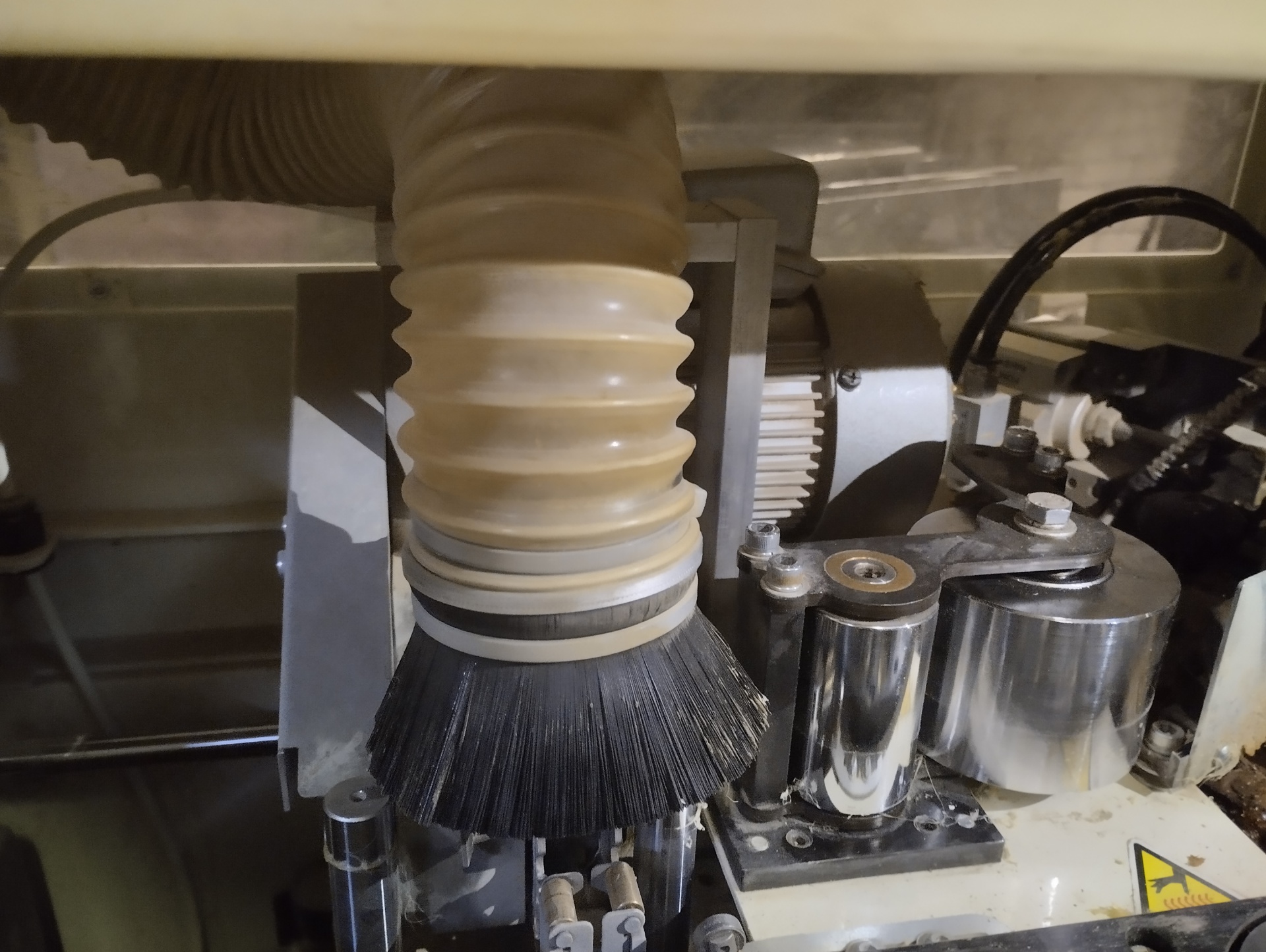

Продается кромкооблицовочный станок JEB-45 бу. 2014 г, производство Китай станок в хорошем рабочем состоянии можно кормить но надо поменять резиновый транспортер.
Технические характеристики:
• Потребляемая мощность 3,2 кВт
• Мощность двигателя подачи 0,56 кВт
• Скорость подачи 6 м/мин
• Рабочее давление пневматики 6 бар
• Расход воздуха 120 л/мин
• Размеры рабочего стола с выдвижным расширением (ДхШ) 2000 х 280-580 мм
• Толщина заготовки 12-45 мм
• Минимальная длина заготовки 240 мм
• Толщина кромки в рулонах 0,4-3,0 мм
• Максимальная толщина полосовой кромки 4,0 мм
• Диаметр держателя кромочного материала в рулонах 800 мм
• Диаметр вытяжного штуцера 100 мм
• Габаритные размеры (ДхШхВ) 2780 х 1150 х 1255 мм
• Вес 348 кг
• Мощность нагревательного элемента 1,13 кВт
• Рабочая температура (плавная регулировка в диапазоне) 190С° (170-200С°)
• Число нагревательных элементов 5
• Вместимость клеевой ванны 1,1 кг
• Мощность двигателя торцовочного узла 0,2 кВт
• Частота вращения торцовочного диска на холостом ходу 9000 об/мин
• Мощность двигателя снятия свесов 0,55 кВт
• Частота вращения фрез на холостом ходу 10000 об/мин
• Число зубьев/ диаметр фрезы Z4/ 75 мм
