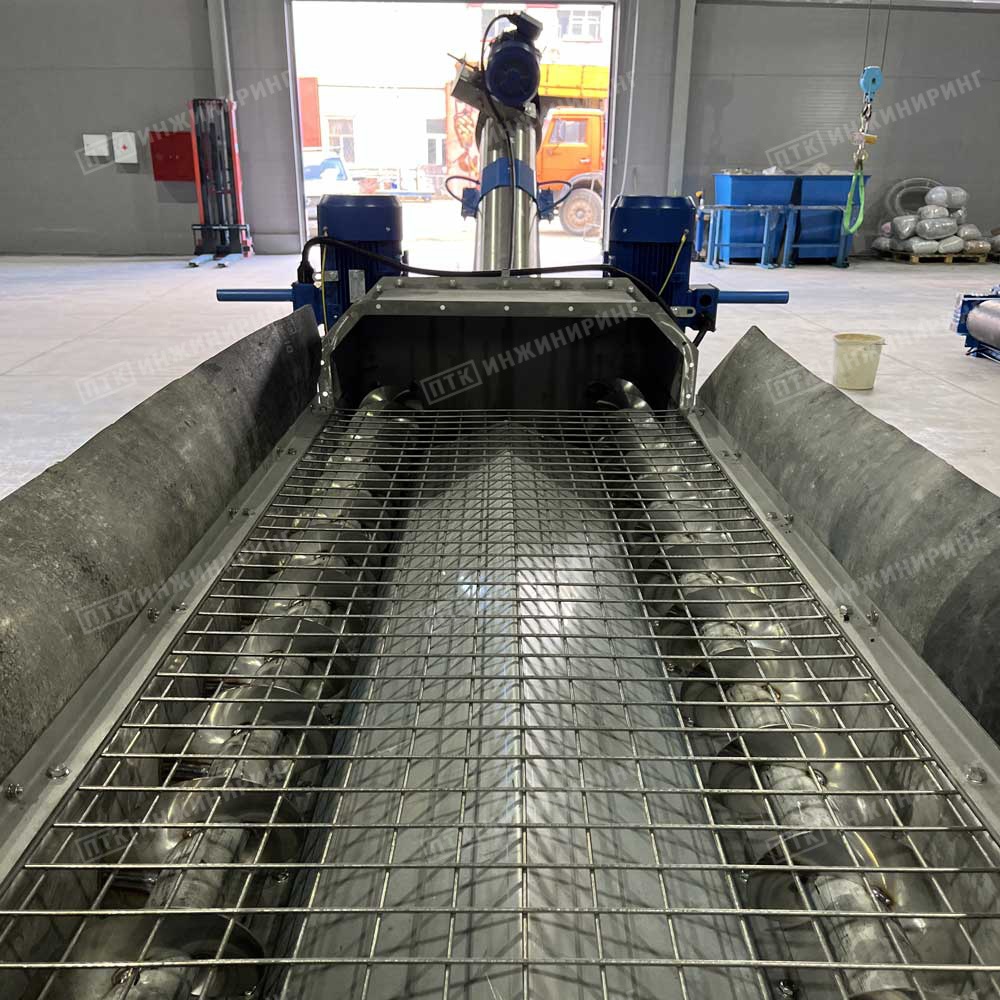

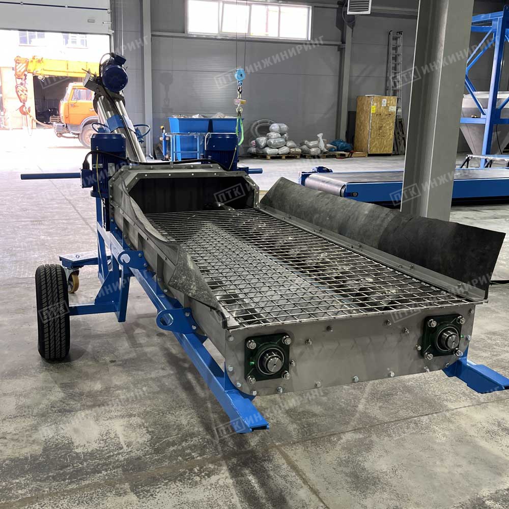

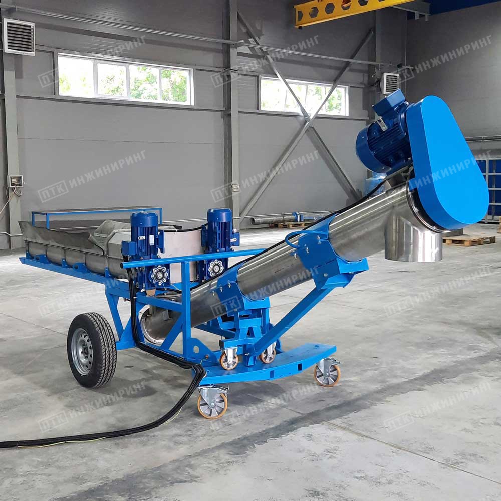

Подкатной разгружатель вагонов предназначен для разгрузки вагонов типа «Хоппер» без использования приямка. Применяется для разгрузки сухих сыпучих материалов, таких как цемент, песок, зерно, известь, гранулированные удобрения и т.д.
Разгружатель представляет собой мобильную установку, которая позволяет производить ускоренную разгрузку железнодорожных вагонов с сыпучими материалами, таких как цемент, песок, зерно, известь, гранулированные удобрения и т.д. Разгрузка сыпучих материалов из вагонов может осуществляться как напрямую в автотранспорт (например, цементовозы, муковозы, самосвалы), так и в приемные бункера винтовых и ленточных конвейеров при необходимости транспортировки материалов на большие расстояния.
Разгружатель вагонов состоит из 2х- горизонтальных шнековых транспортеров и одного наклонного шнека большего диаметра.
Преимущества:
Мобильность
Производительность до 60 м3 в час
Возможность использования при высокой насыпи ж/д (до 800 мм)
Возможность работать в ограниченном пространстве
Решетка для отсева скомковавшегося продукта и негабаритных кусков
