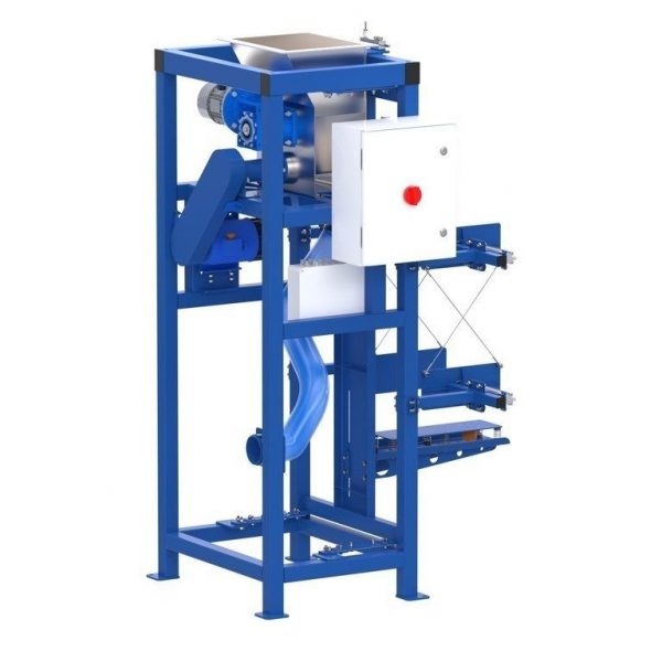

Оборудование для дозирования и фасовки в мешки продуктов с низкой насыпной плотностью размером фракции до 2 мм с высокой точностью (погрешность до 0, 5%) и уплотнением продукта в мешке. Расчетная производительность: 1 мешок/мин.
Конструкция фасовщика:
Загрузочная горловина;
Тензометрический датчик;
Загрузочный патрубок;
Рама фасовщика;
Весовая площадка;
Шкаф управления с частотным преобразователем;
Электродвигатель;
Патрубок для подключения к внешней аспирации.
Преимущества:
Высокая точность фасовки с погрешностью до 0, 5%;
Простота установки и обслуживания;
Возможность работы с плохо сыпучими продуктами, фракцией до 2 мм;
Подходит для мешков с размером клапана 11, 13, 15 см;
Регулировка высоты мешка от 37, 5 до 78, 5 см;
Минимальное пыление во время фасовки;
Степень защиты пульта управления IP65;
Уплотнение продукта в мешке
