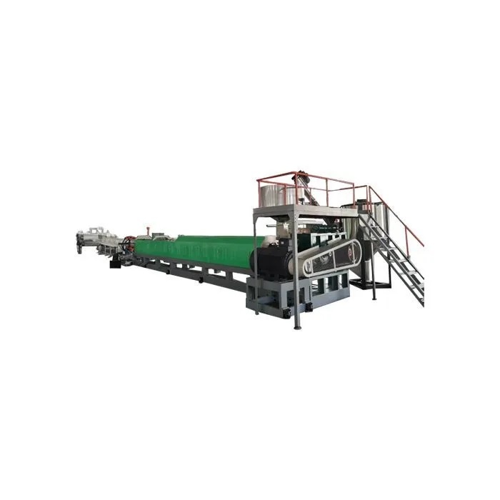

Линия производства листов из вспененного полиэтилена FS-FPM150
Обновлено 18.05.2025 979511
  • Модель: FS-FРМ150
  • Производительность: 230 – 320 кг / ч
  • Применимый материал: LDРЕ
  • Толщина формованного листа: 2,0 – 12,0 мм
  • Эффективная ширина листа: 1 000 – 2 000 мм
  • Максимальный диаметр рулона: 1 600 мм
  • Материал ролика: Сталь
  • Электропитание: 380 В / 50 Гц, трехфазное
  • Номинальная мощность: 200 кВт
  • Габаритные размеры: 30 000 х 2 500 х 2 300
  • Вес: 8 т
Машина для склеивания листов:
  • Модель: FS-HZH1000
  • Производительность: 500 – 2 000 м / ч
  • Максимальная ширина листа: 1 000 мм
  • Размер продукции: 8 000 х 1 300 х 2 000 мм
  • Давление сжатого воздуха: 0,6 МПа
  • Расход сжатого воздуха: 0,2 – 0,4 м³ / мин
  • Размер ролика: 192 х 2 100 мм
  • Способ нагрева: Электрический
  • Способ управления: Коробка передач
  • Зона нагрева: 2 шт
  • Размер тягового / игольчатого ролика: 100 х 1 100 мм
  • Мощность вентилятора: 1,5 кВт
  • Мощность нагрева: 16 кВт х 2
  • Установленная мощность: 48 кВт
  • Мощность привода: 1 кВт х 3
  • Вес: 1,5 т
Машина для переработки листов вспененного полиэтилена с прессом:
  • Модель: FS-ZL125/300
  • Производительность: 100 – 130 кг / ч
  • Диаметр шнека: 300 х 125 мм
  • Количество зон нагрева: 4 шт
  • Мощность нагрева: 22 кВт
  • Мощность гранулятора: 0,75 кВт
  • Мощность главного двигателя: 30 кВт
  • Мощность вентилятора: 120 Вт
  • Общая мощность: 53 кВт
  • Вес: 2,5 т
Автоматическая машина для смешивания и подачи:
  • Производительность миксера: 600 кг / ч
  • Производительность питателя: 300 кг / ч
  • Тип подачи: Спиральная
  • Мощность двигателя миксера: 3 кВт
  • Мощность двигателя питателя: 1,5 кВт
Экструдер:
  • Производительность: 400 кг / ч
  • Максимальная скорость вращения шнека: 60 об / мин
  • Соотношение сторон шнека: 55:1
  • Количество сегментов зоны нагрева: 21 шт
  • Диаметр резьбового болта: 150 мм
  • Мощность нагрева: 78 кВт
  • Мощность приводного двигателя: 110 кВт
