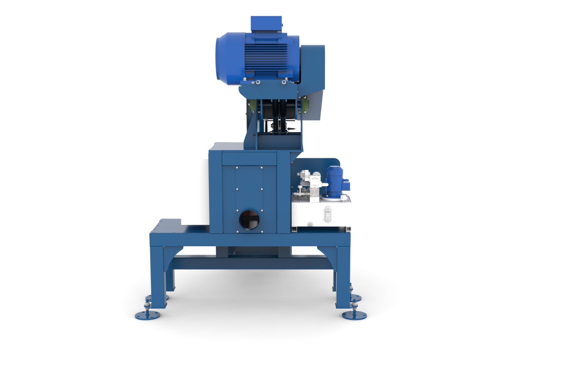

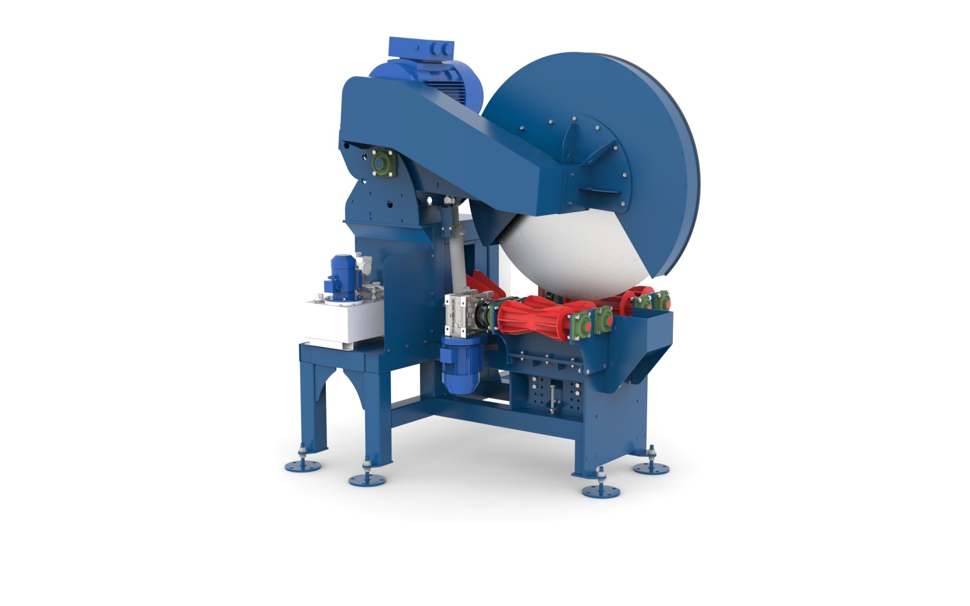

Предназначена для раскряжевки бревен на короткие заготовки длиной от 1000 мм. Применяется на предприятиях и в цехах лесопильного производства.Позволяет качественно распиливать круглый лес диаметром...
ООО «Станкоцентр Перун»Подача, фиксация и раскряжевка бревна в зону пиления осуществляется автоматически. Прижим пиломатериала и подача пильного узла осуществляется при помощи гидравлики, что позволяет надежно удерживать бревно в пропиле, получить качественный и ровный рез. А также исключает использование ручного труда и обеспечивает бесперебойную работу.
Применение специальных пил большого диаметра для торцовки бревен, позволяет качественно распиливать круглый лес диаметром до 450 мм.
| Диаметр обрабатываемого бревна, мм | 100 — 450 |
| Длина обрабатываемого бревна, мм | от 1000 |
| Длина отпиливаемой заготовки, мм | от 800 |
| Скорость подачи, м/мин | 0 — 23 (30) |
| Высота подачи транспортера, мм | 910 |
| Наружный диаметр пилы / диаметр распиливаемого бревна, мм | 1200 / 450; 1100 / 400; 1000 / 350; 900 / 300; |
| Посадочный диаметр пилы, мм | 50 |
| Скорость вращения пилы, мин⁻¹ | 1000 |
| Количество двигателей, шт | 4 |
| Напряжение, В | 380 |
| Мощность главного электродвигателя, кВт | 18,5 — 30 |
| Мощность электродвигателя подающих роликов, кВт | 2,2 |
| Мощность электродвигателя приёмных роликов, кВт | 2,2 |
| Мощность электродвигателя гидростанции, кВт | 5,5 – 7,5 |
| Габаритные размеры: — длина, мм — ширина, мм — высота, мм | 1630 2000 2260 |
| Масса, кг | 1500 |
