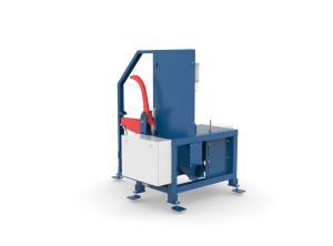

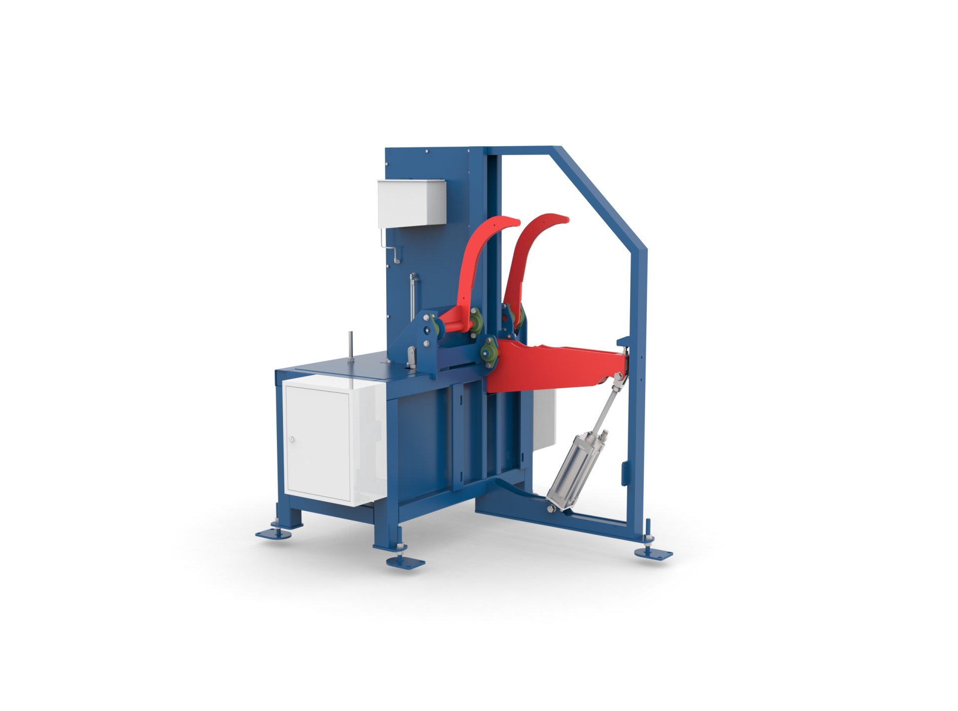

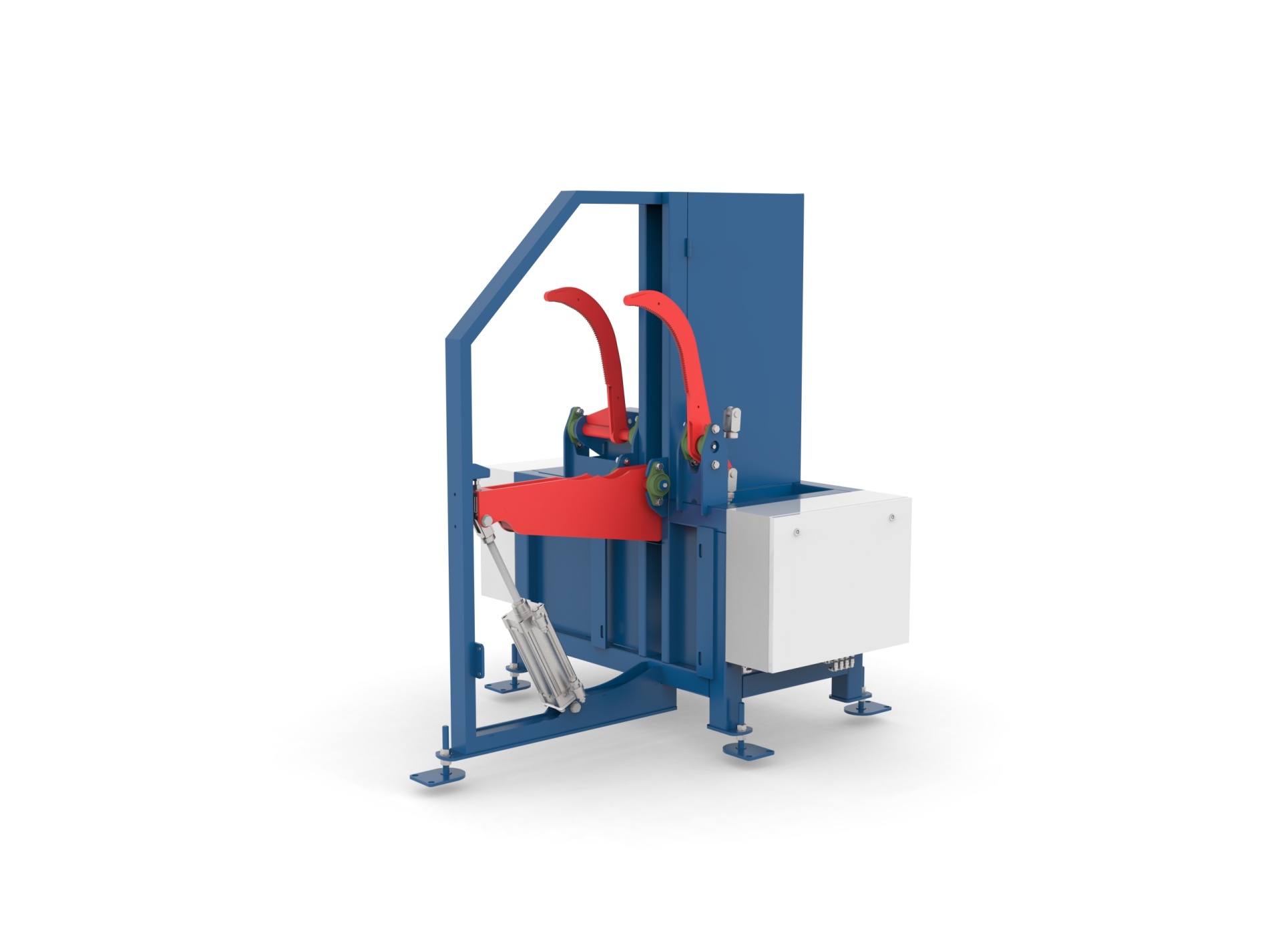

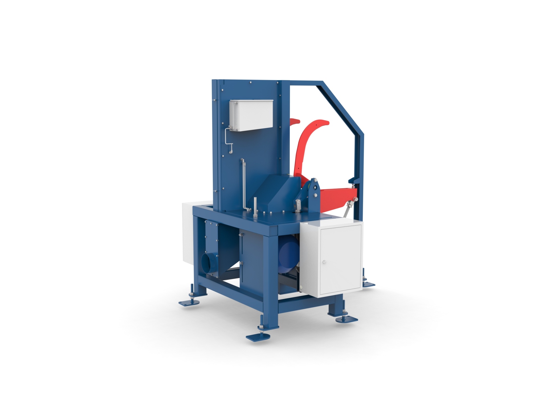

Подача, фиксация и раскряжевка бревна в зону пиления осуществляется автоматически. Прижим пиломатериала и подача пильного узла осуществляется при помощи гидравлики, что позволяет надежно удерживать...
ООО «Станкоцентр Перун»Предназначена для раскряжевки бревен на короткие заготовки длиной от 1000 мм. Применяется на предприятиях и в цехах лесопильного производства.
Позволяет качественно распиливать круглый лес диаметром до 450 мм.
Технические характеристики
| Диаметр обрабатываемого бревна, мм | от 100 до 450 |
| Длина обрабатываемого бревна, мм | от 1000 |
| Длина отрезаемого бревна, мм | от 800 |
| Скорость подачи, м/мин | 0-23 (30) |
| Скорость резания пилы, м/мин | 16,8 |
| Шаг цепи | 3/8 |
| Частота вращения пильного вала, об/мин | 5350 |
| Привод механизмов нижней поддержки и верхних прижимы бревна | пневматический |
| Мощность электродвигателя пильного узла, кВт | 5.5, 7.5, 11 |
| Напряжение В | 380 |
| Мощность , кВт | от 5 до 11 |
| Габаритные размеры, мм (без цепных транспортеров): — длина — ширина — высота | 1400 1550 1800 |
| Приблизительный вес, кг (без цепных транспортеров) | 600 кг |
