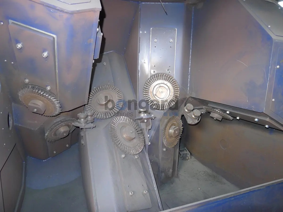

Установка очистки окалины (щётки) LÄMNEA BRUK MDB 5,5-8 мм 13671
Обновлено 06.10.2026 979585
Производитель                                                    LÄMNEA BRUK
тип                                                                            MDB 5,5-8 мм
страна происхождения                                     Швеция
таможенный тарифный номер.:                   84633000
обрабатываемый материал                            низко и высокоуглеродистая стальная
                                                                                   проволока
состояние                                                              б/у
Ø проволоки мин                                                5 мм
Ø проволоки макс                                              8 мм
год выпуска                                                           2018
Управление                                                           без PLC, с кабельными соединениями
Число щёток                                                         4x2
Ø щётки                                                                  250 мм
Высота входа проволоки                                 1025 мм
Сжатый воздух                                                     6 бар
привод                                                                    двигатель постоянного тока
рабочая мощность                                             380-480 В
частота                                                                    50-60 Гц
эл.щитом                                                                в наличии
механическое устройство окалиноломатель
тип                                                                            MDRB 5,5-8,0
состояние                                                              б/у
Ø проволоки мин                                                5,5 мм
год выпуска                                                           2018
число дисков                                                        6
