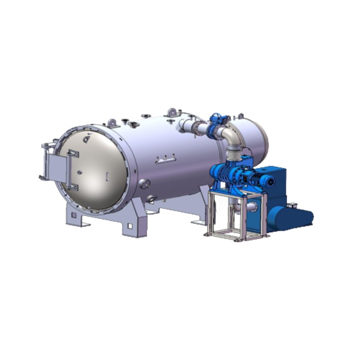

Вакуумную печь ZGQ-150-10
Обновлено 26.03.2025 980140
  • Модель: ZGQ-150-10
  • Максимальная грузоподъёмность: 500 кг
  • Предельная степень вакуума: ≤4 х 10 – 1 Па
  • Скорость повышения давления: ≤0,5 Па / ч
  • Давление воздушного охлаждения: 0,8 – 10 бар
  • Диапазон парциального давления: 100 – 1 000 Па
  • Система конвективного нагрева:
  • Давление: 100 – 2 000 Па
  • Мощность: 1,5 кВт
  • Точность контроля температуры: ±1 °С
  • Однородность температуры: ≤±5 °С
  • Рабочая температура: 1 200 °С
  • Максимальная температура: 1 250 °С
  • Мощность отопления: 150 кВт
  • Мощность охлаждающего вентилятора: 200 кВт
  • Мощность конвекционного нагрева: 1 200 – 2 000 мбар
  • Эффективный размер рабочего пространства: 900 х 600 х 600 мм
Насос:
  • Модель: ZJ-1200/H-150E
  • Скорость откачки: 1200 л / с/150 л / с
  • Мощность: 11 кВт/11 кВт
