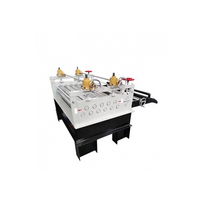

Станок для выпрямления стали:
  • Количество выпрямляющих валов: 13 шт
  • Диаметр выпрямляющих валов: 110 мм
  • Материал выпрямляющих валов: Сталь #45, закалённая, хромированная
  • Мощность главного двигателя: 4 кВт
  • Габаритные размеры: 1 800 х 2 300 х 1 400 мм
  • Вес: 1 500 кг
