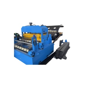

Консольный разматыватель рулонного металла:
  • Тип: Гидравлический
  • Мощность гидравлической станции: 3 кВт
  • Мощность разматывателя номинальная: 7,5 кВт
  • Толщина стали корпуса: 14 мм
  • Толщина опорной пластины: 16 мм
  • Ширина обрабатываемого рулона: 1 500 мм
  • Внутренний диаметр стальной катушки: 600 – 620 мм
  • Грузоподъёмность: 7 000 кг
  • Габариты: 4 600 х 1 800 х 1 900 мм
  • Вес: 4 100 кг

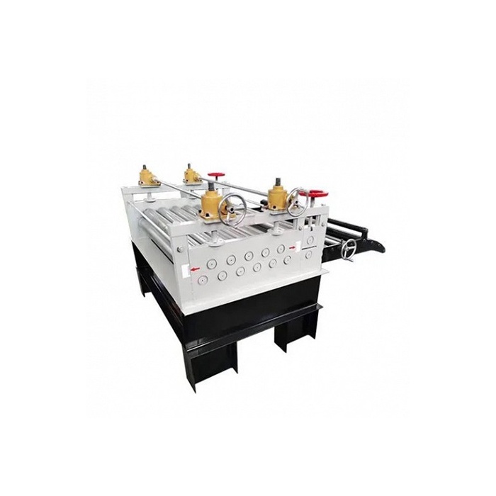

Правильно-подающее устройство:
  • Материал выравнивающих валов: Сталь #45 хромированная
  • Диаметр выравнивающих валов: 100 мм
  • Количество выравнивающих валов: 13 шт
  • Метод передачи крутящего момента: Зубчатая передача
  • Мощность главного двигателя: 7,5 кВт
  • Габариты: 2 800 х 2 300 х 1 200 мм
  • Вес: 4 000 кг
Устройство продольно-поперечной резки металла:
  • Нарезаемая сталь: 0,7 – 3,0 мм
  • Количество лезвий продольной резки: 22 шт (Возможность уменьшения количества)
  • Количество нарезаемых полос: Настраиваемый параметр
  • Мощность главного двигателя: 22 кВт
  • Тип привода гильотины: Гидравлический
  • Материал лезвия гильотинного ножа: Сталь 9CrSi
  • Габариты: 1 600 х 200 х 2 000 мм
  • Вес: 200 кг
