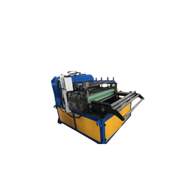

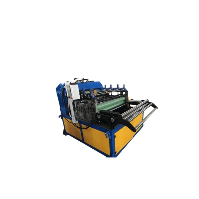

Линия для продольно-поперечной резки рулонной стали МSZN-2.0-8T
Обновлено 28.06.2025 990002
  • PLC, сенсорные экраны: Delta
  • Электрические компоненты низкого напряжения: Schneider
  • Язык программного обеспечения: Английский, китайский, русский
  • Обрабатываемая ширина: 1 250 – 1 500 мм
  • Обрабатываемая толщина: 0,5 – 2,0 мм
Консольный гидравлический разматыватель:
  • Грузоподъёмность: 8 000 кг
  • Внутренний диаметр загружаемого рулона: 480 – 530 мм
  • Мощность гидростанции: 4 кВт
  • Мощность электродвигателя: 5,5 кВт
Секция выравнивания и продольно-поперечной резки:
  • Количество подающих валов: 2 шт.
  • Количество выравнивающих валов: 11 шт.
  • Диаметр выравнивающих валов: 120 мм
  • Материал выпрямляющих валов: Сталь #45
  • Регулировка приёмного зазора: Односторонняя ручная регулировка
  • Регулировка длины резки: Настраивается при помощи PLC
  • Производительность: 0 – 15 м/мин
  • Система управления: PLC
  • Мощность приводного двигателя: 3,0 кВт
  • Тип резки: Гидравлическая гильотина
  • Материал режущего инструмента: GCr12, термобработанная
  • Мощность гидравлической станции гильотины: 5,5 кВт
  • Используемое гидравлическое масло: Гидравлическое масло №46
  • Габаритные размеры: 2 000 х 1 800 х 1 800 мм
  • Вес: 2 000 кг
Консольный гидравлический наматыватель:
