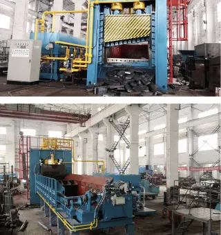

Стационарные портальные гидравлические ножницы для переработки тяжёлого металлолома модель LMJ-800(усилие реза 800тонн, производительность 8-20т/ч). Пресс-ножницы адаптированы к работе в тяжелых...
Стационарные портальные гидравлические ножницы для переработки тяжёлого металлолома модель LMJ-1000
(усилие реза 1000 тонн, производительность 15-25т/ч).
Пресс-ножницы адаптированы к работе в тяжелых условиях (зимний пакет).
Оборудованы воздушной системой охлаждения.
Система автоматической смазки ножевой станины.
Система программируемого шага реза.
Система контроля высоты подъема ножа/плиты трамбовки.
Пульт управления дистанционный/стационарный.
Система управления, визуализации и аварийного оповещения на английском языке,надписи на шкафах, пультах и тп. – на русском.
Система защиты от перегрузки.
Система фильтрации (воздушные и масляные фильтра).
Экономичное сервисное обслуживание Высокая производительность.
Оптимальное соотношение цена/качество/эффективность.
Основные тех.характеристики:
Усилие реза – 10000 kN, 1000 тонн-500 тонн *2
Цилиндр трамбовки-2900 kN, 245 тонн *2
Боковые цилиндры трамбовок-3000кN, 150 тонн*2
Давление в системе ≤25MPa
Ширина окна реза-2000 мм
Ширина окна реза при полностью выдвинутых боковых трамбовок-600mm
Спецификация по типам перерабатываемого металла мм:
квадрат железо ■ 160х160(в центре ножевого окна)
круглая сталь ● 170 (в центре ножевого окна)
Лист------ 1800х100 мм
Угол реза-11°
Рабочий цикл-2,5-3,5 цикла в минуту
Oперационная система -Automatic with remote control, автомат с PLS Siemens
Загрузочная камера-10000x1800x1200mm
Электрика-380V 50Hz
Подача лома- механика/ гидравлика
Установленная мощность-450 kW
Гидробак-12000 литров
Вес-120 тонн
В стоимость входит:
Оборудование.
Система подогрева.
Комплект ЗИП: инструмент для обслуживания оборудования, 3 комплекта уплотнений по 2 шт, комплект фильтров, комплект ножей.
Сопроводительная документация (технический паспорт с основными гидравлическими, электрическими схемами и схемами смазки, инструкция по эксплуатации, рекомендации по обслуживанию на русском языке),
Строительное задание.
Обучение сотрудника заказчика.
Шеф-монтаж, пуско-наладочные работы.
Поездка 1 сотрудника Заказчика на приемку оборудования на завод-производитель в Китай (авиаперелет Москва-Шанхай-Москва, перемещение и проживание в Китае)
В стоимость не входит:
Фундамент, система электроснабжения.
Краны для установки оборудования на площадке.
Гидравлическое масло.
Оплата работы сварщиков и подсобного персонала.
Гарантия: 12 месяцев или 2000 моточасов, гарантия на ножевую станину 24 месяца без ограничения моточасов.
В гарантию не входят расходные материалы (уплотнения трубопроводов и гидравлических цилиндров, РВД, электрические элементы, трубопровод, ножи, бронеплиты, фильтры и тп).
В случае нарушения правил эксплуатации оборудование с гарантии снимается
Возможно приобретение оборудования через лизинговые компании наших партнеров на выгодных условиях.
Дополнительная информация по запросу.
