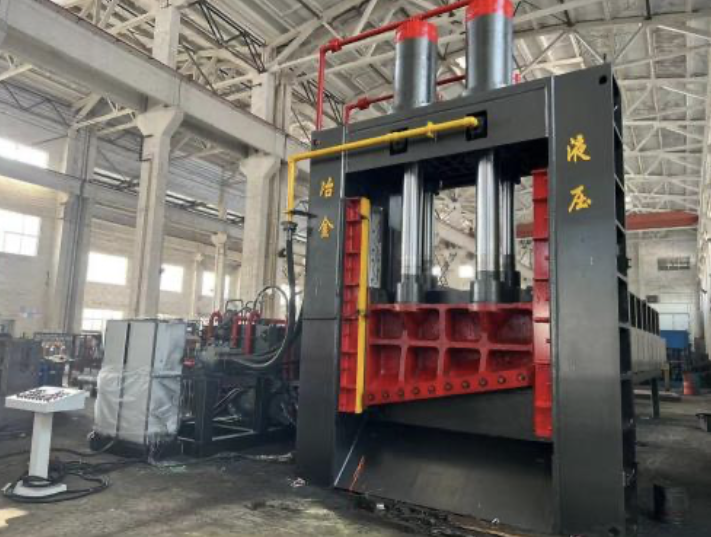

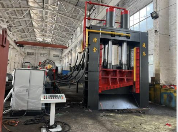

Стационарные портальные гидравлические ножницы для переработки тяжёлого металлолома модель LMJ-1000(усилие реза 1000 тонн, производительность 15-25т/ч).Пресс-ножницы адаптированы к работе в тяжелых...
Стационарные портальные гидравлические ножницы для переработки тяжёлого металлолома модель LMJ-800
(усилие реза 800тонн, производительность 8-20т/ч).
Пресс-ножницы адаптированы к работе в тяжелых условиях (зимний пакет)
Оборудованы воздушной системой охлаждения
Система автоматической смазки ножевой станины
Система программируемого шага реза
Система контроля высоты подъема ножа/плиты трамбовки
Пульт управления дистанционный/стационарный
Система управления, визуализации и аварийного оповещения на английском языке,
надписи на шкафах, пультах и тп. – на русском.
Система защиты от перегрузки
Система фильтрации (воздушные и масляные фильтра)
Экономичное сервисное обслуживание
Высокая производительность
Оптимальное соотношение цена/качество/эффективность
Основные тех.характеристики:
Усилие реза – 8000kN, 800 тонн-400 тонн *2, тип – YG450/300
Цилиндр трамбовки-2500 kN, 125 тонн *2, тип – YG250/160
Боковые цилиндры трамбовок-2000кN, 100 тонн*2, тип-YG220/160
Давление в системе ≤25MPa
Ширина окна реза-2000 мм
Ширина окна реза при полностью выдвинутых боковых трамбовок-600m
Высота открытия окна реза ( min)-700 mm
Высота открытия окна реза ( max)-1070 mm
Рабочия высота окна реза-1300 mm
Спецификация по типам перерабатываемого металла мм:
квадрат железо ■ 140х140(в центре ножевого окна)
круглая сталь ● 150 (в центре ножевого окна)
Лист------ 1800х80 мм
Угол реза-11°
Рабочий цикл-2,5-3,5 цикла в минуту
Oперационная система -Automatic with remote control, автомат с PLS Siemens
Загрузочная камера-8000x2000x1300mm
Электрика-380V 50Hz
Подача лома- механика
Установленная мощность-280 kW
Гидробак-9000 литров
Вес-90 тонн
В стоимость входит:
Оборудование
Система подогрева
Комплект ЗИП: инструмент для обслуживания оборудования, 3 комплекта уплотнений по 2 шт, комплект фильтров, комплект ножей.
Сопроводительная документация (технический паспорт с основными гидравлическими, электрическими схемами и схемами смазки, инструкция по эксплуатации, рекомендации по обслуживанию на русском языке).
Строительное задание.
Обучение сотрудника заказчика.
Шеф-монтаж, пуско-наладочные работы.
поездка 1 сотрудника Заказчика на приемку оборудования на завод-производитель в Китай (авиаперелет Москва-Шанхай-Москва, перемещение и проживание в Китае)
В стоимость не входит:
Фундамент, система электроснабжения.
Краны для установки оборудования на площадке.
Гидравлическое масло.
Оплата работы сварщиков и подсобного персонала.
Гарантия: 12 месяцев или 2000 моточасов, гарантия на ножевую станину 24 месяца без ограничения моточасов.
В гарантию не входят расходные материалы (уплотнения трубопроводов и гидравлических цилиндров, РВД, электрические элементы, трубопровод, ножи, бронеплиты, фильтры и тп).
В случае нарушения правил эксплуатации оборудование с гарантии снимается
Возможно приобретение оборудования через лизинговые компании наших партнеров на выгодных условиях.
Дополнительная информация по запросу.
