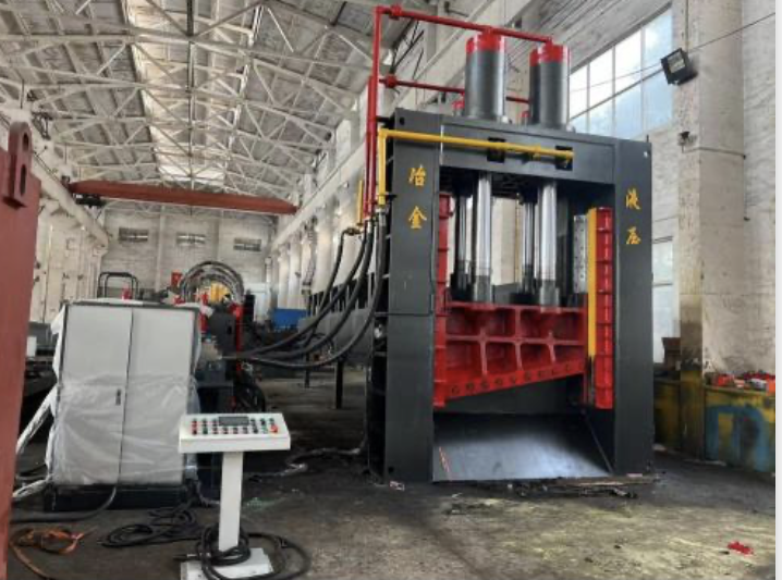

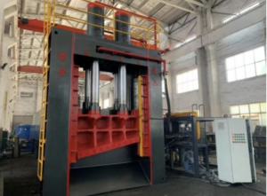

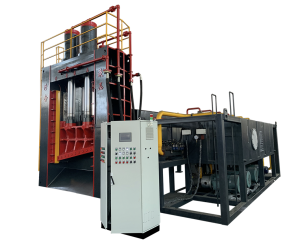

Стационарные портальные гидравлические ножницы для переработки лома модель LMJ-400 (усилие реза 400т, производительность 7-14т/ч).Основные тех.характеристики:Главный цилиндр - 4000kN, 200 тонн *2,...
Стационарные портальные гидравлические ножницы для переработки металлолома модель LMJ-630
(усилие реза 630т, производительность 8-20т/ч).
Пресс-ножницы адаптированы к работе в тяжелых условиях (зимний пакет).
Оборудованы воздушной системой охлаждения.
Система автоматической смазки ножевой станины.
Система контроля высоты подъема ножа/плиты трамбовки.
Пульт управления дистанционный/стационарный.
Система управления, визуализации и аварийного оповещения на английском языке, надписи на шкафах, пультах и тп. – на русском.
Система защиты от перегрузки.
Система фильтрации (воздушные и масляные фильтра).
Экономичное сервисное обслуживание.
Высокая производительность.
Оптимальное соотношение цена/качество/эффективность.
Усилие реза – 6300 kN, 315 тонн *2, тип – YG400/250
Цилиндр трамбовки-2000 kN, 100 тонн *2, тип YG220/160
Возможна установка боковых трамбовок-(опция)
Ширина реза-1800 мм
Давление в системе ≤25MPa
Ширина окна реза-1800 mm
Высота открытия окна реза ( min)-700 mm
Высота открытия окна реза ( max)-1070 mm
Рабочия высота окна реза-1300 mm
Высота прижима-700 mm
Спецификация по типам перерабатываемого металла мм:
квадрат железо ■ 120х120(в центре ножевого окна)
круглая сталь ● 130 (в центре ножевого окна)
Угол реза-11°
Рабочий цикл-2,5-3,5 цикла в минуту
Oперационная система -Automatic with remote control, автомат с PLS Siemens
Загрузочная камера-8000x1800x900mm
Электрика-380V 50Hz
Подача лома- Гидравлический толкатель.
Установленная мощность-198 kW
Гидробак-4000 литров
Вес-60 тонн
В стоимость входит:
Оборудование,
Система подогрева
Комплект ЗИП: инструмент для обслуживания оборудования, 3 комплекта уплотнений по 2 шт, комплект фильтров, комплект ножей.
Сопроводительная документация (технический паспорт с основными гидравлическими, электрическими схемами и схемами смазки, инструкция по эксплуатации, рекомендации по обслуживанию на русском языке). Строительное задание.
Обучение сотрудника заказчика.
Шеф-монтаж, пуско-наладочные работы.
Поездка 1 сотрудника Заказчика на приемку оборудования на завод-производитель в Китай (авиаперелет Москва-Шанхай-Москва, перемещение и проживание в Китае)
В стоимость не входит:
Фундамент, система электроснабжения.
Краны для установки оборудования на площадке.
Гидравлическое масло.
Оплата работы сварщиков и подсобного персонала.
Гарантия: 12 месяцев или 2000 моточасов, гарантия на ножевую станину 24 месяца без ограничения моточасов.
В гарантию не входят расходные материалы (уплотнения трубопроводов и гидравлических цилиндров, РВД, электрические элементы, трубопровод, ножи, бронеплиты, фильтры и тп).
В случае нарушения правил эксплуатации оборудование с гарантии снимается
Возможно приобретение оборудования через лизинговые компании наших партнеров на выгодных условиях.
Дополнительная информация по запросу.
