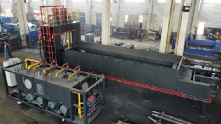

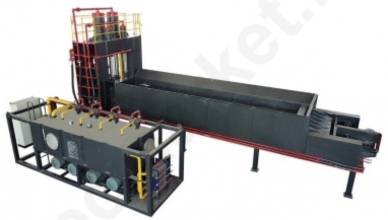

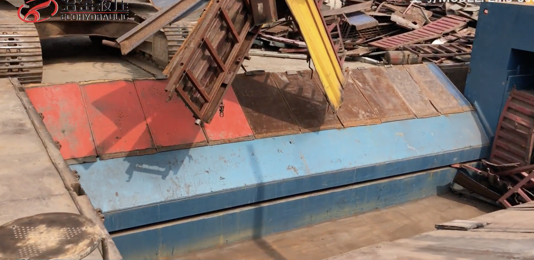

Стационарные портальные гидравлические ножницы для переработки металлолома модель LMJ-630(усилие реза 630т, производительность 8-20т/ч).Пресс-ножницы адаптированы к работе в тяжелых условиях...

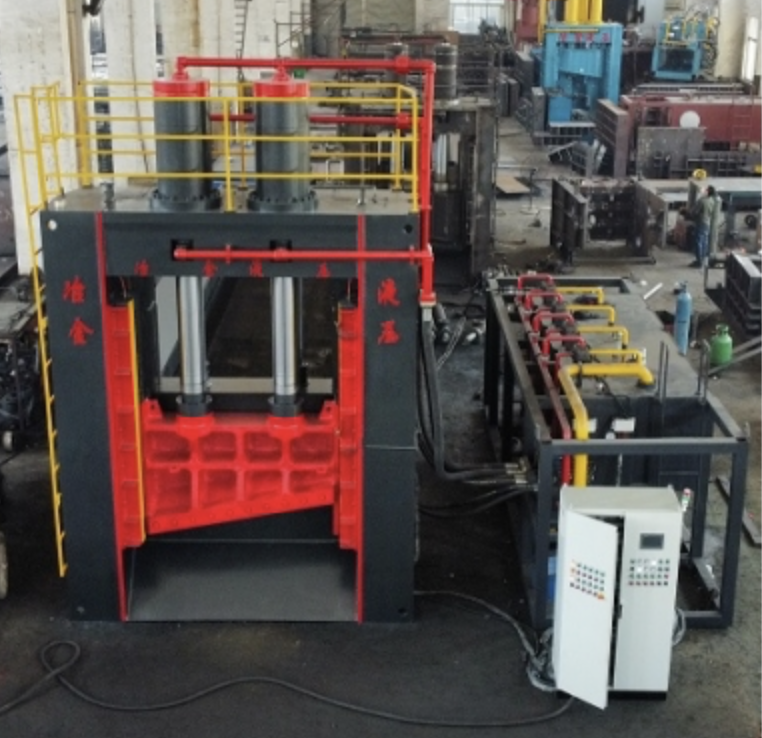

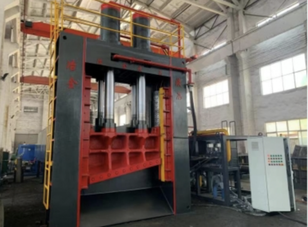

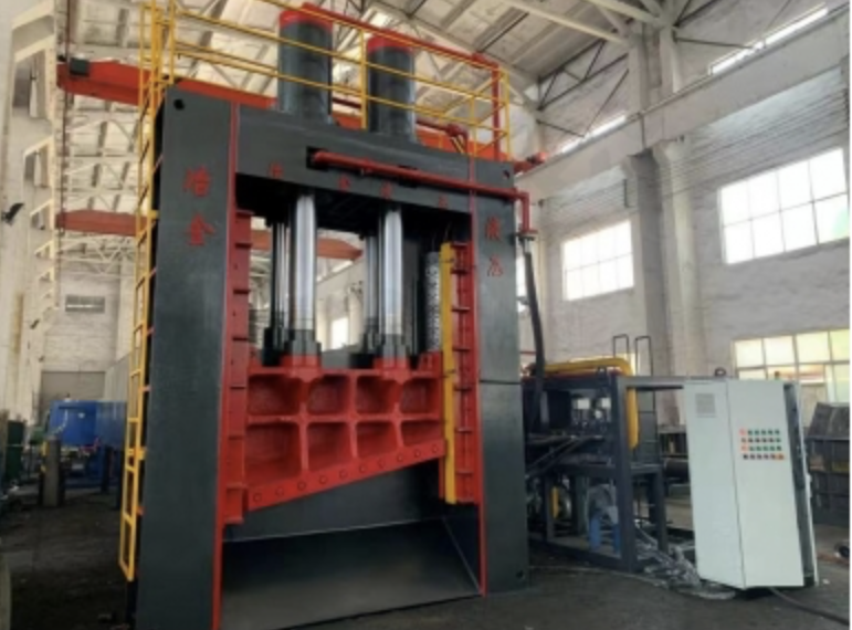

Стационарные портальные гидравлические ножницы для переработки лома модель LMJ-400 (усилие реза 400т, производительность 7-14т/ч).
Основные тех.характеристики:
Главный цилиндр - 4000kN, 200 тонн *2, тип – YG320/250
Прижимной цилиндр -1000kN, 50 тонн *2, тип - YG180/120
Ширина реза-1600 мм
Давление в системе ≤25MPa
Ширина окна реза-1600 mm
Высота открытия окна реза-500 mm
Высота прижима-600 mm
Угол реза-11°
Рабочий цикл-3 цикла в минуту
Oперационная система -Automatic with remote control, автомат с PLS Siemens
Загрузочная камера-6500x1600x700mm
Электрика-380V 50Hz
Подача лома- цепной механизм
Гидроцилиндр толкателя-50 тонн, Model - YG160/100
Мощность- 45kW *2 - 90kW
Hydraulic Pump-A7V160 *2 (аналог Rexroth)
Вес-44 тонн
