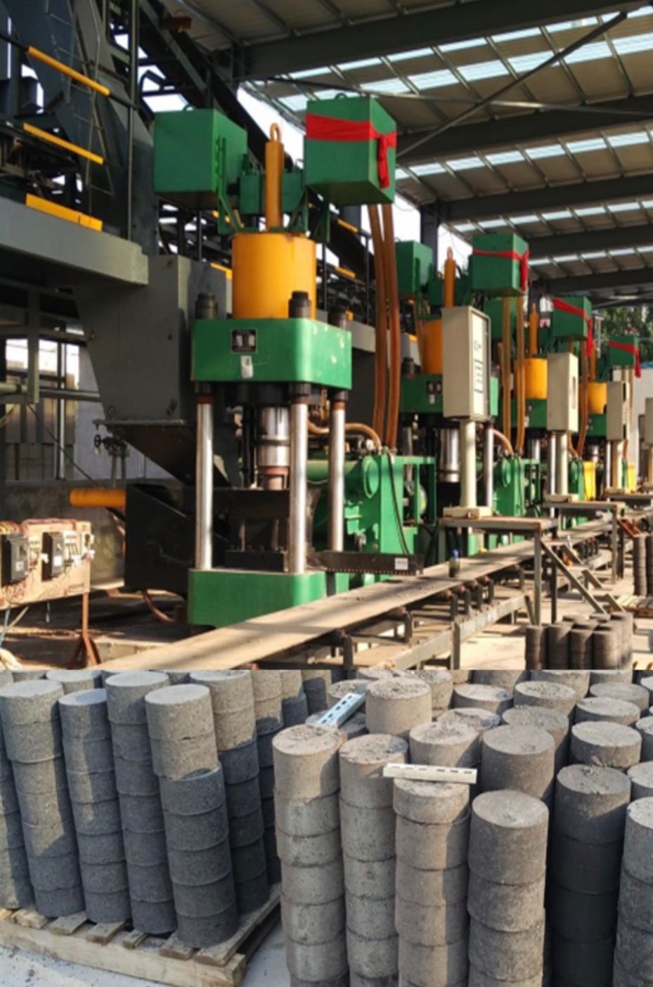

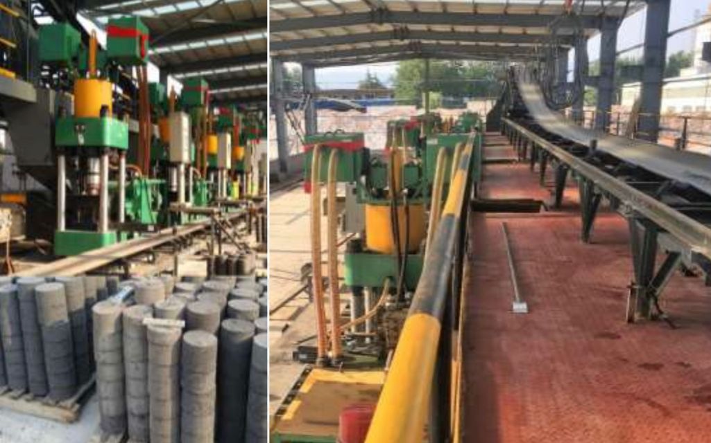

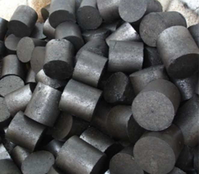

Пресс SBJ-500-Силач (вертикальный тип прессования) предназначен для прессования металлической стружки (алюминий, медь, сталь, магний, титан). Стружка прессуется в цилиндрические брикеты размером Ø140х(70÷100) мм и плотностью до 5,5 т/м3 (железная стружка). Хранение стружки в брикетах позволит сэкономить не только место складирования отходов, но и расходы на их транспортировку.
