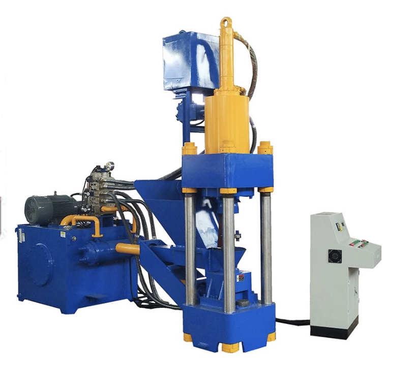

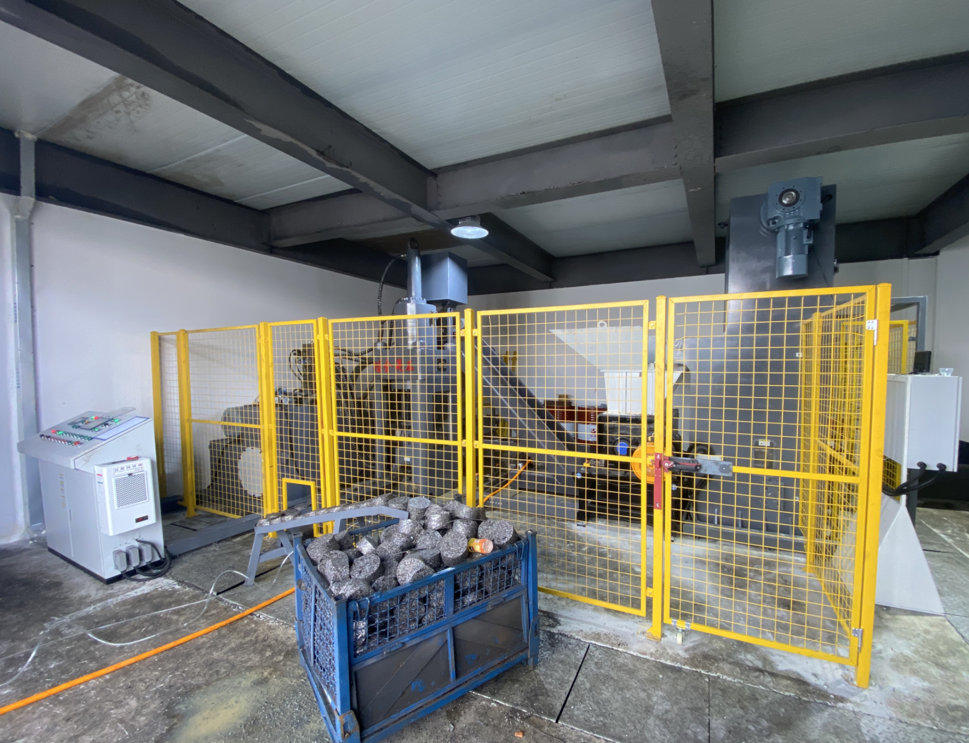

Пресс брикетировочный SBJ-360 СИЛАЧ применяется для прессования стружки из металлов: алюминия, меди, бронзы, железа. Стружка прессуется в цилиндрические брикеты размером Ø140 мм и плотностью 4,0 – 6.0 м3. Хранение стружки в брикетах позволит сэкономить не только место складирования отходов, но и расходы на их транспортировку.
В комплект поставки SBJ-360 входит:
- брикетировочный пресс
- накопитель стружки
- подающий конвейер
Технические характеристики
Основные характеристики пресса SBJ-360
Главный цилиндр усилие-3600 kN, количество-1
Боковой цилиндр усилие 300kN, количество- 1
Цилиндр выталкивания усилие 80kN, количество-1
Подающий цилиндр усилие 230kN, количество-1
Размер брикета (D×H)-Φ140×(100~160)mm
Размер матрицы (D×H)-Φ140×165mm
Рабочее давление-22 MPa
Производительность~800-1000 kg/h
Операционная система-PLC Control (автомат)
Система принудительной подачи стружки-установлена
Двигатель тип Y200L- 4 ,количество 1
Мощность-30kW, скорость 970rpm
Насос тип100 MCY14-1B, количество-1
Давление-31.5MPa, обороты -100ml/r
Маслобак объем-2500 литров
Габариты пресса-2200×900×3200mm
Габариты маслобака- 1350х1300х1100mm
Вес~ 6т
