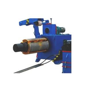

Разматыватель рулонного металла:
  • Тип: Гидравлический
  • Мощность: 5,5 кВт
  • Ширина обрабатываемого рулона: До 1 700 мм
  • Внутренний диаметр обрабатываемого рулона: 580 – 630 мм
  • Грузоподъёмность: 12 000 кг
  • Габаритные размеры: 3 900 х 1 600 х 1 800 мм
  • Вес: 3 500 кг

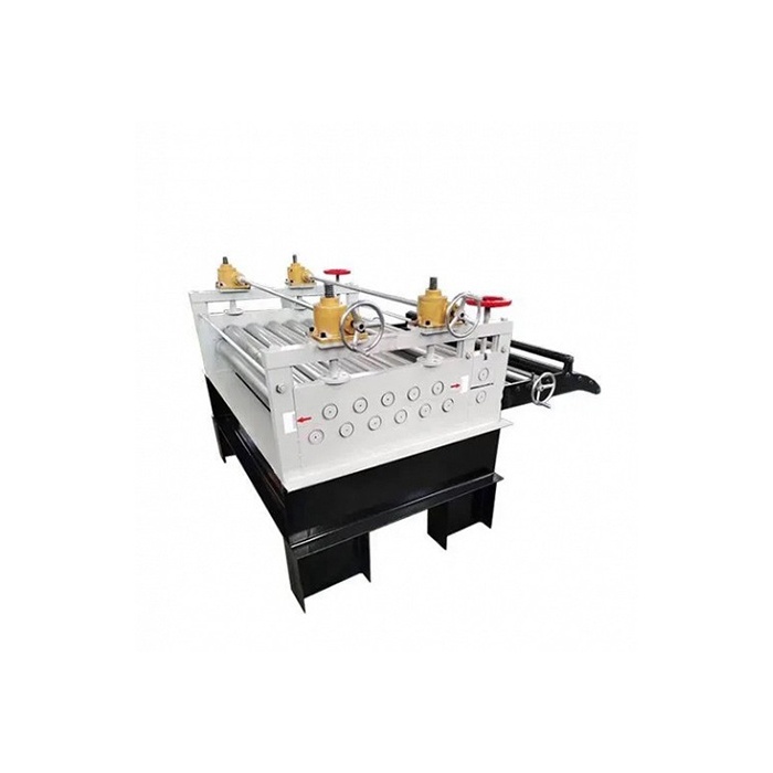

Устройство выпрямления металла:
  • Количество выравнивающих валов: 13 шт
  • Мощность двигателя: 4 кВт
  • Метод передачи крутящего момента: Зубчатая передача
  • Габаритные размеры: 1 600 х 2 100 х 1 400 мм
  • Вес: 1 800 кг

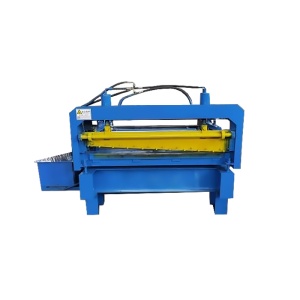

Устройство продольно-поперечной нарезки:
  • Толщина обрабатываемого материала: 0,04 – 0,41 мм
  • Ширина обрабатываемого материала: 25 – 1 680 мм (Регулируется)
  • Производительность: 0 – 45 м/мин (Регулируется)
  • Диаметр ножевого вала: 160 мм
  • Материал лезвий продольной резки: Сталь Cr12MOV
  • Материал лезвия поперечной резки: Сталь 9CrSi
  • Мощность главного двигателя: 11 кВт
  • Дополнительная опция: Намоточные каретки для сбора кромки (2 шт)
  • Габаритные размеры: 3 900 х 1 600 х 1 900 мм
  • Вес: 3 700 кг
