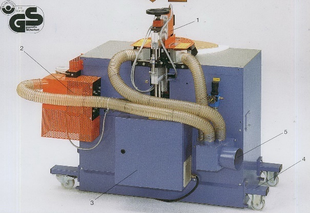

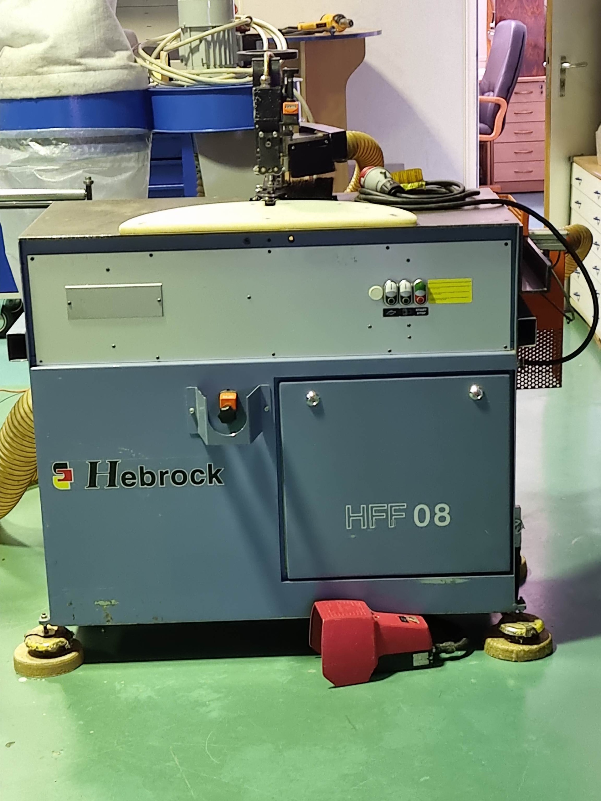

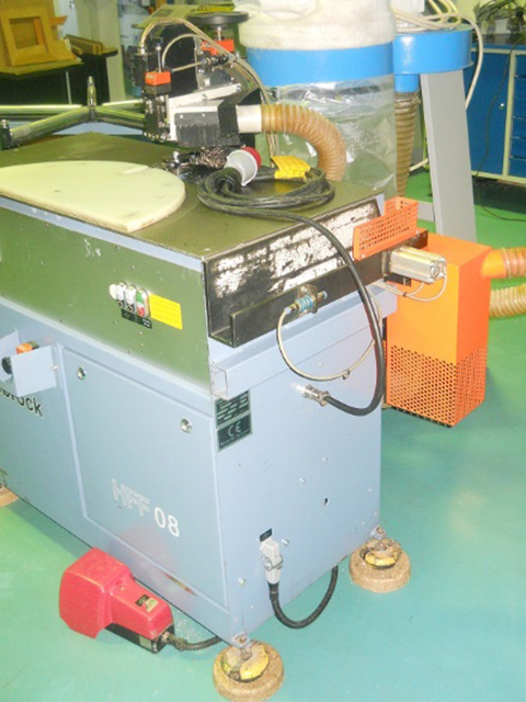

Станок бывший в употреблении, 2004 года выпуска, в рабочем состоянии
Для снятия свесов и фрезерования фаски на облицованных прямых кромках мебельных деталей прямоугольной и непрямоугольной формы, с внешним и внутренним радиусом.
Оснащение:
* стальное цельносварное основание, на транспортных колесах, со шлифованным рабочим столом с накладкой
из фторопласта;
* выдвижная фронтальная опора с роликами для работы с широкими деталями;

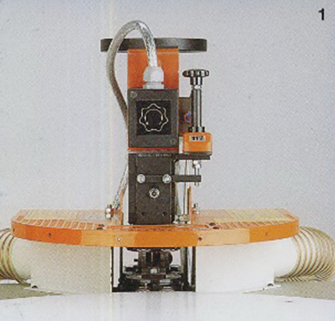

* вертикальный фрезерный агрегат  для одновременного
  снятия свесов сверху-снизу (1)  с:
  - узлом пневмоподвода фрез через тестирующий ролик,
   c  педальным   управлением,  блоком  точной  ручной
   настройки сверху - снизу;
- 2-мя двигателями по 0,8 кВт, 200 Гц,  n= 12.000 об/мин. Двигатели  автономны  и устанавливаются независимо друг от друга;
- высокочастотным преобразователем частоты на 200Гц
- 2-мя радиусными фрезами для снятия фаски (R 2 мм), со сменными ножами;
- защитным колпаком с юбкой из синтетических волокон:
* агрегатом для снятия свесовс торцов детали, с педальным управлением. Установлено на специальной опоре на правой стороне корпуса станка. Размеры круглой торцовочной пилы 100 х 32 х2,6 мм, Z= 20;
* объединенной системой отбора стружки со всех агрегатов  с единым сборником с отверстием Ø 100 мм;
* пульт управления, встроенный в переднюю панель корпуса станка.
Внимание: фрезерование производится только навстречу движения заготовки! При  колебаниях  напряжения  в  сети  больше  +/- 10 %   в  месте  эксплуатации  должен  устанавливаться стабилизатор напряжения.
Технические характеристики:
- минимальная ширина заготовок 30 мм
- толщина заготовок: 16-50 мм (для радиусных фрез),
  12-50 мм (для фасочных фрез)
- максимальный свес кромочного материала (сверху, снизу) по 2,5 мм
- максимальная толщина  кромочного материала 3,0 мм
- Миним. внутренний радиус фрезерования 40 мм (зависит от радиуса кромки и контура детали)
- общая установленная мощность двигателей  3,0 кВт,  400 В,   50 Гц, 3 фазы
- рабочее давление сжатого воздуха7 бар
 - вес 208 кг
