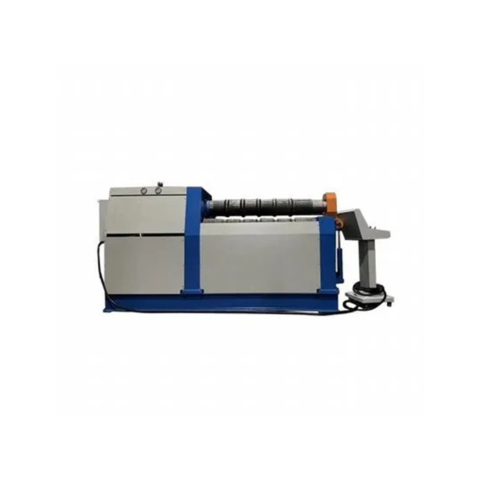

Четырехвалковый листогибочный пресс W12CNC-50x1500
Обновлено 13.03.2025 980706
  • Модель: W12CNC-50x1500
  • Толщина прокатки: ≤ 50 мм
  • Ширина листа: 1 500 мм
  • Максимальная толщина предварительно изогнутой пластины: 40 мм
  • Предел текучести стальной пластины: ≤245 МПа
  • Диаметр верхнего ролика: 900 мм
  • Диаметр нижнего ролика: 490 мм
  • Диаметр бокового ролика: 410 мм
  • Скорость прокатки: 3 – 5 м/мин
  • Привод верхнего ролика: Гидравлический
  • Привод нижнего ролика: Гидравлический
  • Привод бокового ролика: Гидравлический
  • Скорость подъема нижнего ролика:  150 - 210 мм/мин
  • Скорость подъема бокового ролика:  200 – 250 мм/мин
  • Давление гидравлической системы: 20 МПа
  • Габариты: 5 500 х 2 350 х 3 300 мм
  • Вес: 25 000 кг
