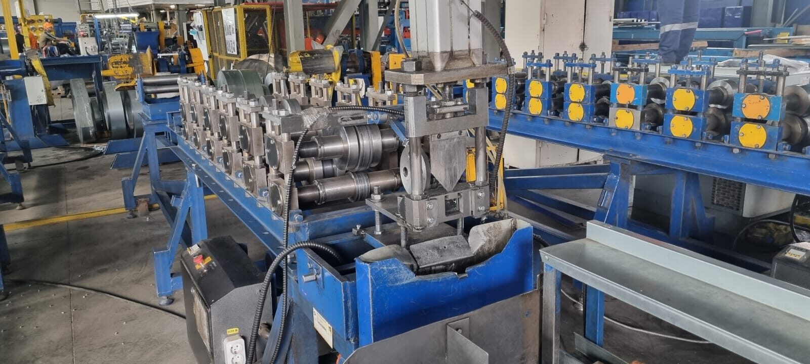

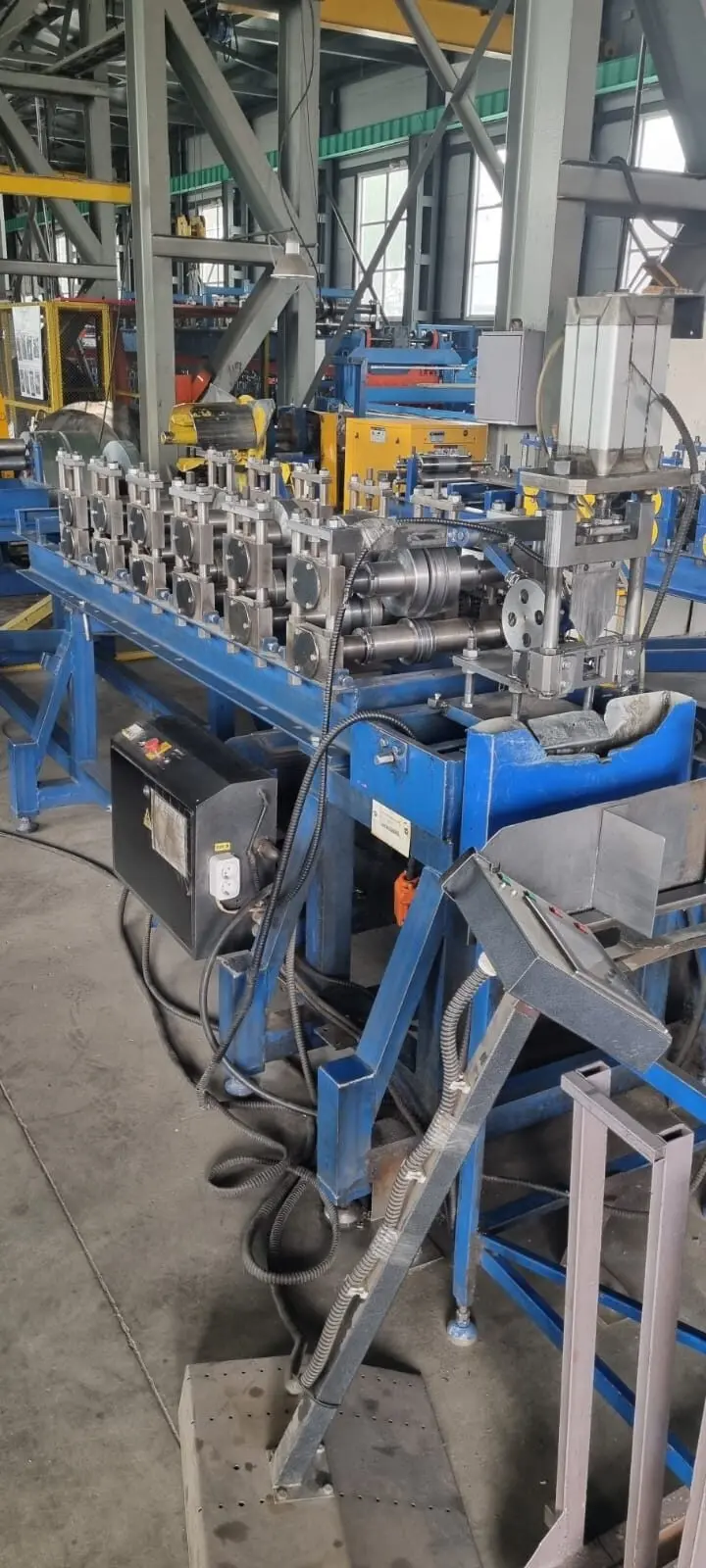

Eurasia Group - Профессиональный импортПрофилегибочная линия для производства профилей строительных для ГКЛ
типа «Кнауф»: пп 60х27 и пнп 27х28.
1. Станок ПП 60х27 - исполнение: блок с 10 профилирующими клетями
установленный на раму
2. Станок ППН 28х27 - исполнение: блок с 6 профилирующими клетями
3. Разматыватель штрипсов - 2шт
4. Стол для приемки профиля - 2шт
Исходная заготовка - оцинкованный холоднокатаный рулонный штрипс толщиной 0,4- 0,6 мм.
Отрезной нож оснащен электропневматическим приводом. Скорость прокатки 28 м/минуту.
Мощность двигателя привода рабочих клетей 5,5 кВТ
Примерные габариты без разматывателя и приемного стола:
длина* ширина* высота (с режущим блоком): 5300х1060х2150 мм; масса 2,5- 3 тн
Характеристики линии:Общая мощность: 7 кВтСкорость проката: < 12 м/минТолщина стали: 0,45-0,55 ммРазмеры линии: 11000 x 1100 x 1300 ммОбщий вес: 3200 кгХарактеристики разматывателя:Тип:...
РазматывательТип: МеханическийИсполнение: КонсольныйГрузоподъемность: 3000 кгФормовочная машинаМодель: FT-60x27/28x27Мощность главного двигателя: 4 * 2 кВтКоличество клетей: 14 + 14 штСкорость...
