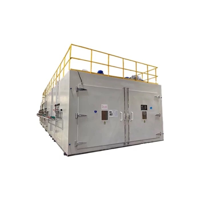

Печь для полимеризации композитных материалов NBHLH-21
Обновлено 19.03.2025 981415
  • Модель: NBHLH-21
  • Рабочая температура в камере: До 300 °С
  • Время нагрева: ≤100 мин (до температуры 300 °С)
  • Нагрев поверхности: ≤ комнатная температура +25 °С
  • Колебания температуры: ≤±1 °С
  • Равномерность нагрева: ≤±2,5 %
  • Относительная влажность: ≤80 %
  • Температура окружающей среды: 0 – 45 °С
  • Напряжение: 380 В
  • Частота: 50 Гц
  • Шум: ≤75 дБ
  • Мощность нагрева: 72 кВт
  • Мощность вентилятора: 0,75 кВт
  • Мощность вытяжки: 1,5 кВт
  • Общая мощность: 76,5 кВт
  • Габаритные размеры печи: 2640 х 2380 х 2626 мм
  • Габаритные размеры камеры: 2100 х 2100 х 2100 мм
